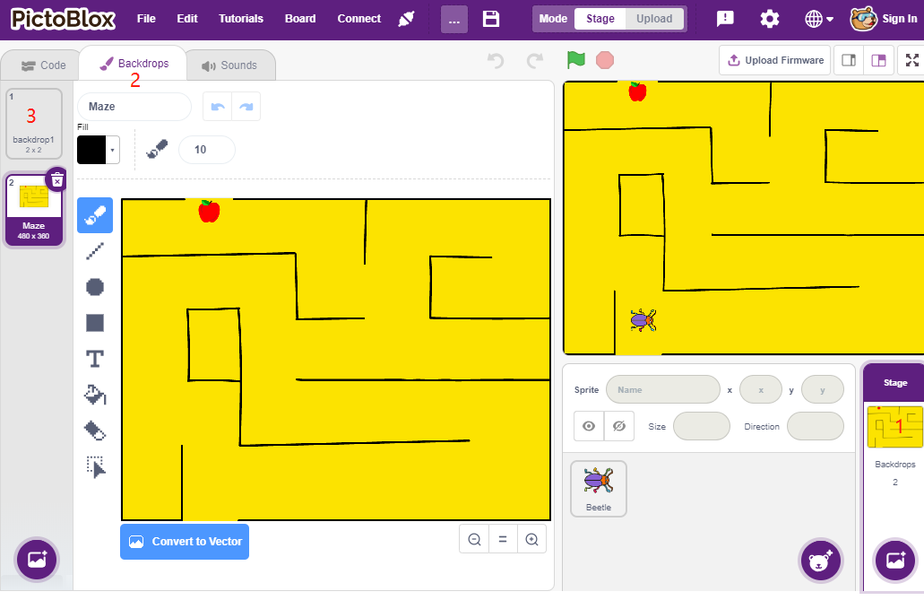

Agrega un fondo Maze utilizando el botón Choose a Backdrop.

Coloca el sprite Beetle en la entrada del fondo Maze, recuerda las coordenadas x, y en este punto y ajusta el tamaño del sprite al 40%.

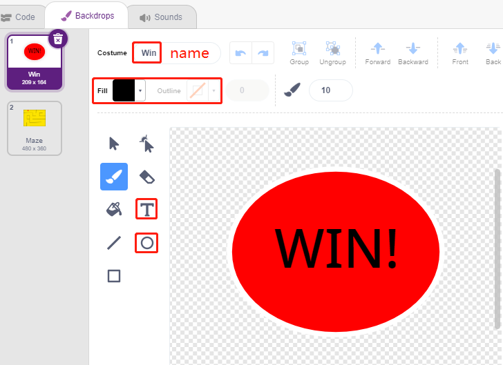

Dibuja un fondo simple con el texto «WIN!» para indicar que el jugador ha ganado.
Haz clic en la miniatura del fondo para ir a la página Backdrops y selecciona el fondo en blanco Backdrop1.
../_images/14_paint_back.png
Dibuja el fondo siguiendo estos pasos:
  • Usa la herramienta Circle para dibujar un óvalo en color rojo sin contorno.
  • Usa la herramienta Text para escribir «WIN!», ajusta el tamaño y el color del texto a negro.
  • Nombra el fondo como Win.

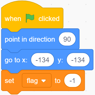

  • Cuando se hace clic en la bandera verde, establece el ángulo de Beetle en 90 y la posición en (-134, -134) o las coordenadas específicas que hayas definido. Crea una variable flag y establece su valor inicial en -1.
../_images/14_bee1.png

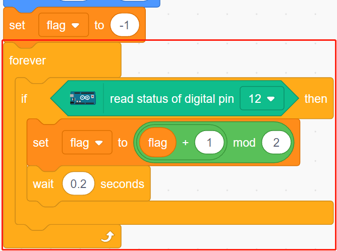

Dentro del bloque [forever], usa cuatro bloques [if] para determinar posibles escenarios:
  • Si el botón se presiona (valor 1), utiliza el bloque [mod] para alternar el valor de flag entre 0 y 1.
../_images/14_bee2.png

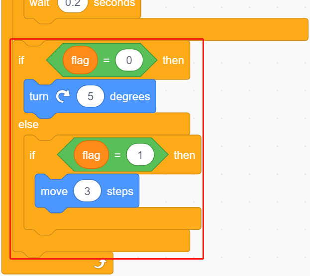

  • Si flag=0, el sprite Beetle gira en el sentido de las agujas del reloj. Si flag=1, el sprite avanza; de lo contrario, sigue girando.
../_images/14_bee3.png

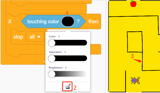

  • Si el sprite Beetle toca el color negro (la línea negra del fondo Maze), el juego termina y el guion se detiene.
Usa la herramienta cuentagotas para seleccionar el color negro exacto de la línea en el escenario. Si seleccionas un negro genérico, el bloque [Touch color] no funcionará.

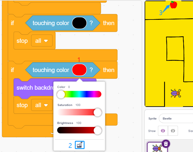

  • Si Beetle toca el color rojo (utilizando la misma herramienta para seleccionar el color de la manzana), el fondo cambia a Win, indicando que el jugador ha ganado, y el guion se detiene.
