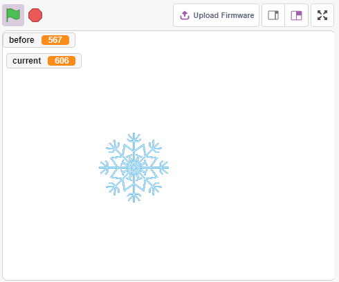

2.8 Alarma de Baja Temperatura
En este proyecto, crearemos un sistema de alarma de baja temperatura. Cuando la temperatura esté por debajo del umbral, el sprite Copo de Nieve aparecerá en el escenario.

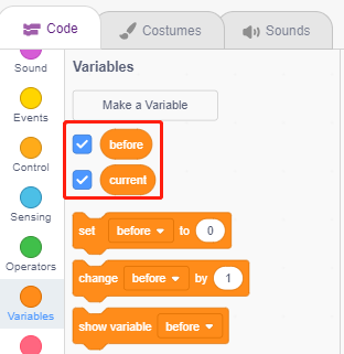

2. Crea 2 variables
Crea dos variables, antes y actual, para almacenar el valor de A0 en diferentes casos.

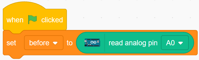

3. Lee el valor de A0
Cuando se haga clic en la bandera verde, lee el valor de A0 y guárdalo en la variable antes.

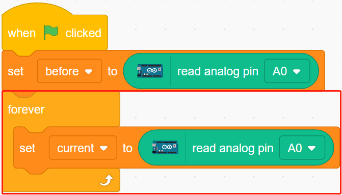

4. Lee nuevamente el valor de A0
En [por siempre], lee nuevamente el valor de A0 y guárdalo en la variable actual.

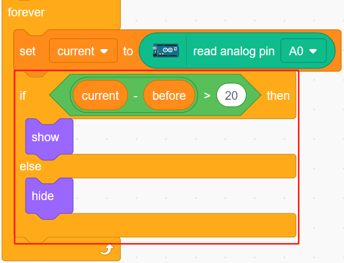

5. Determina los cambios de temperatura
Usando el bloque [si entonces si no], determina si el valor actual de A0 es 50 mayor que el anterior, lo que representa una disminución de temperatura. En este caso, muestra el sprite Copo de Nieve, de lo contrario, ocúltalo.
  • [-] y [>]: operadores de sustracción y comparación de la paleta Operadores.
