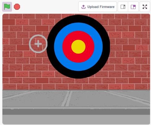

Hoy también haremos un juego de disparos en Scratch. En el juego, permite que la mira dispare lo más cerca posible al centro del blanco para obtener una mayor puntuación.
Haz clic en la bandera verde para comenzar. Usa el módulo de evitación de obstáculos para disparar una bala.

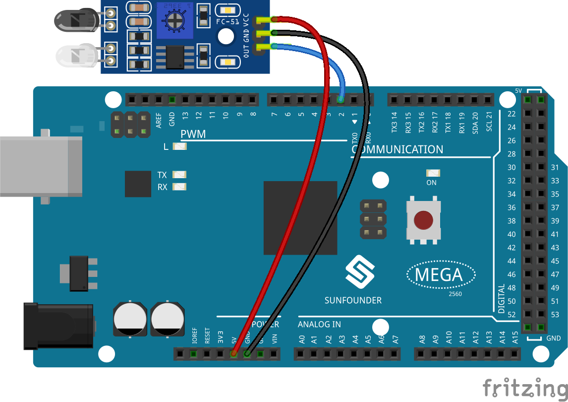

El módulo de evitación de obstáculos es un sensor de proximidad por infrarrojos ajustable cuya salida es normalmente alta y baja cuando se detecta un obstáculo.
Construye el circuito según el diagrama siguiente.

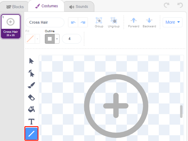

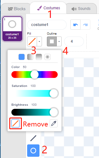

Ve a la página Costumes del sprite Crosshair. Haz clic en la herramienta Circle, elimina el color de relleno y establece el color y el ancho del contorno.
../_images/14_shooting02.png

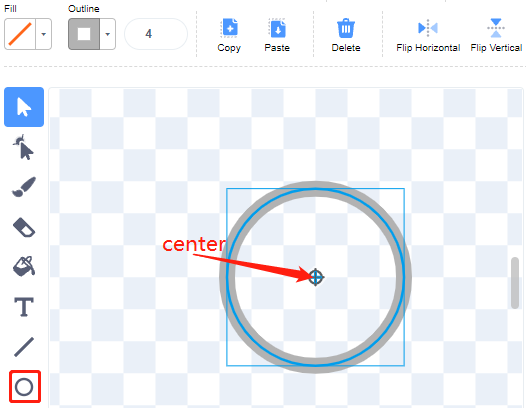

Ahora dibuja un círculo con la herramienta Circle. Después de dibujar, puedes hacer clic en la herramienta Select y mover el círculo para que el punto de origen se alinee con el centro del lienzo.
../_images/14_shooting03.png
Usando la herramienta Line, dibuja una cruz dentro del círculo.
../_images/14_shooting033.png

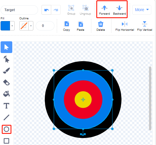

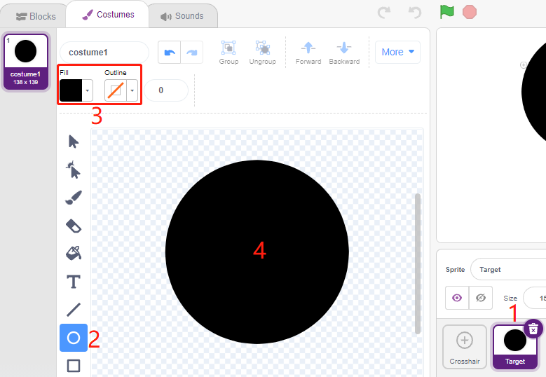

Ve a la página Costumes del sprite Target, haz clic en la herramienta Circle, selecciona un color de relleno y elimina el contorno. Dibuja un círculo grande.
../_images/14_shooting05.png
Usa el mismo método para dibujar círculos adicionales, cada uno con un color diferente. Puedes usar la herramienta Forward o Backward para cambiar la posición de los círculos superpuestos. Asegúrate de alinear el origen de todos los círculos con el centro del lienzo.
../_images/14_shooting04.png

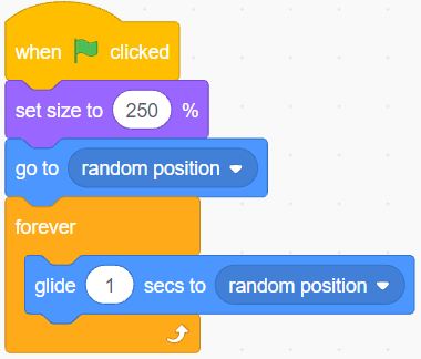

Establece la posición y el tamaño aleatorios del sprite Crosshair y haz que se mueva de manera aleatoria.
../_images/14_shooting4.png

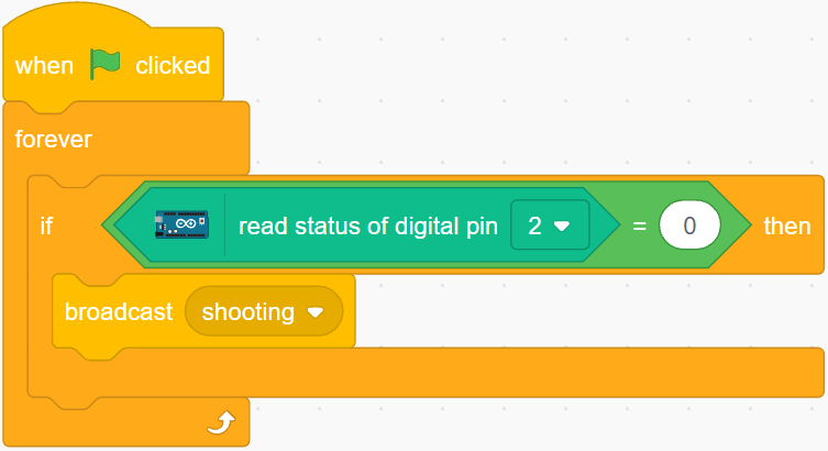

Cuando una mano se coloca frente al módulo de evitación de obstáculos, este emitirá un nivel bajo como señal de disparo.
../_images/14_shooting5.png

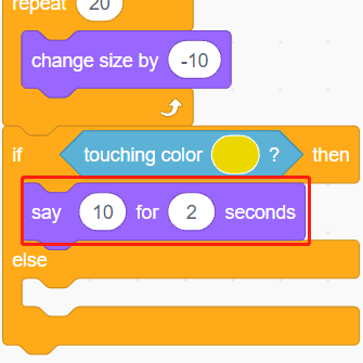

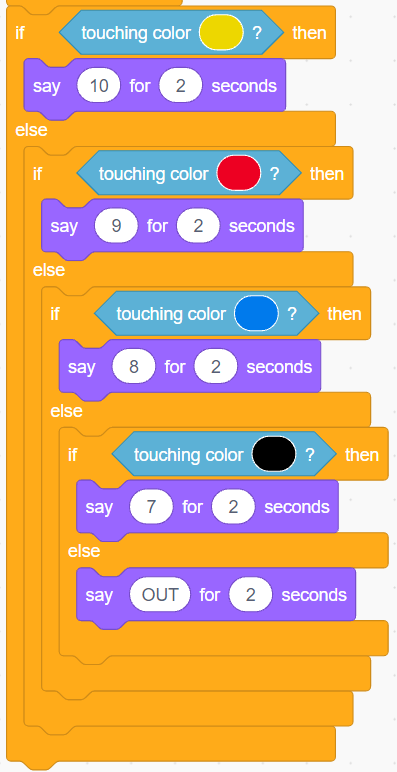

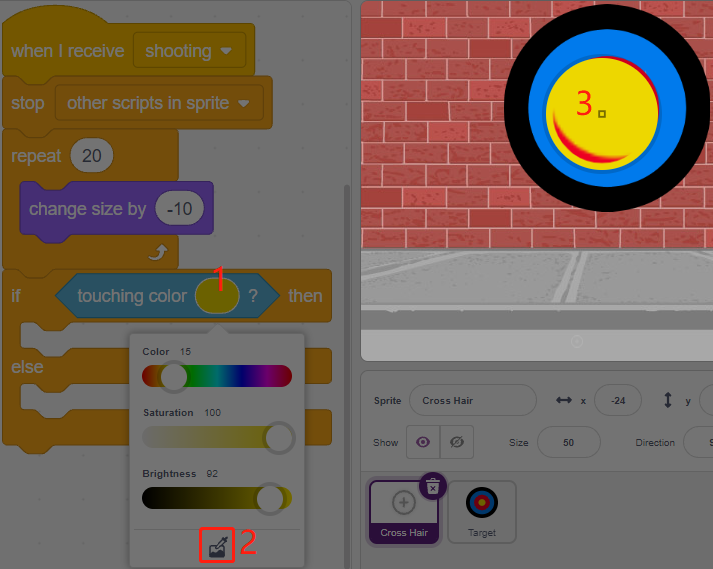

Usa el bloque [Touch color ()] para determinar la posición del disparo.
../_images/14_shooting7.png
Cuando el disparo esté dentro del círculo amarillo, se reportarán 10 puntos.
../_images/14_shooting8.png
Usa el mismo método para determinar la posición del disparo. Si no se establece en el sprite Target, significa que está fuera del círculo.
