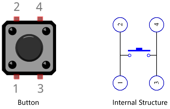

El botón es un dispositivo de 4 pines, ya que el pin 1 está conectado al pin 2, y el pin 3 al pin 4. Cuando se presiona el botón, los 4 pines están conectados, cerrando así el circuito.

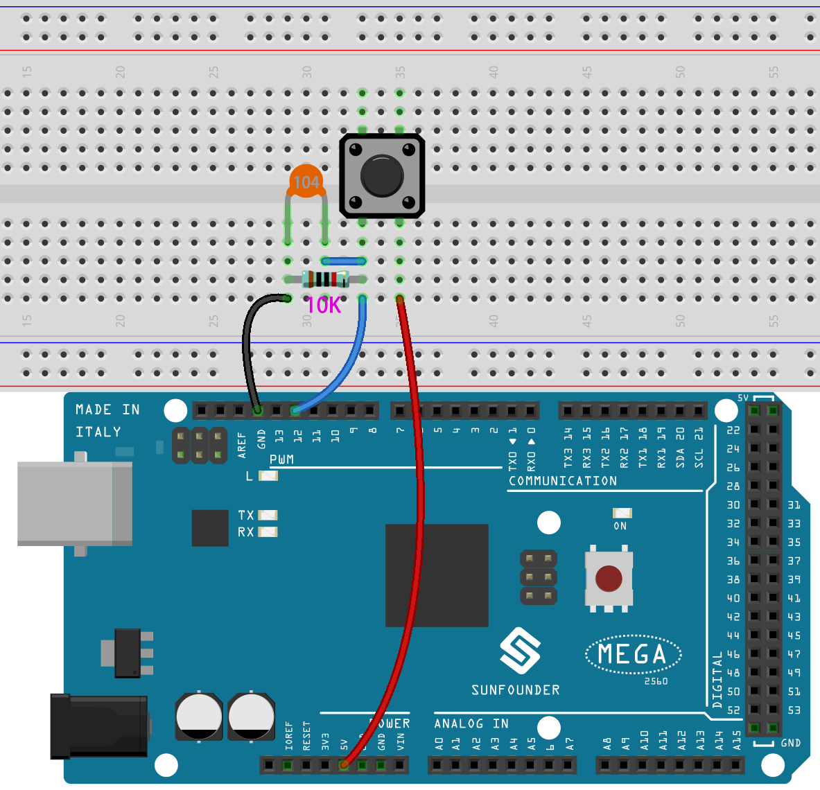

Construye el circuito según el siguiente diagrama:
  • Conecta uno de los pines del lado izquierdo del botón al pin 12, que está conectado a una resistencia pull-down y a un condensador de 0.1uF (104) para eliminar el ruido y garantizar un nivel estable cuando el botón está en funcionamiento.
  • Conecta el otro extremo de la resistencia y el condensador a GND, y uno de los pines del lado derecho del botón a 5V.
../_images/button_circuit.png

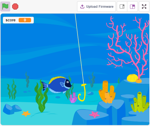

El sprite Fishhook tiene el efecto de permanecer bajo el agua en estado amarillo; cuando se presiona el botón, cambia al estado de pesca (rojo) y se mueve hacia la parte superior del escenario.

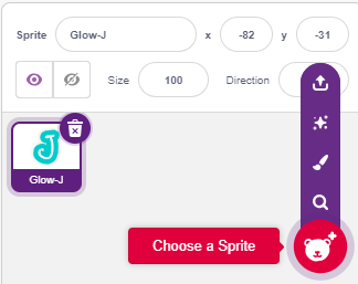

No existe un sprite Fishhook en Pictoblox, por lo que podemos modificar el sprite Glow-J para que parezca un anzuelo.
  • Añade el sprite Glow-J a través de Choose a Sprite.

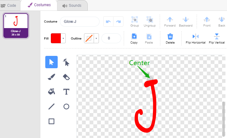

  • Ve a la página Costumes del sprite Glow-J, selecciona el relleno cian en la pantalla y elimínalo. Luego cambia el color de la J a rojo y reduce su ancho. Asegúrate de que la parte superior quede justo en el punto central.

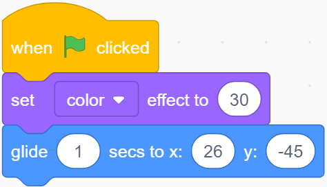

  • Al hacer clic en la bandera verde, establece el efecto de color del sprite en 30 (amarillo) y configura su posición inicial.

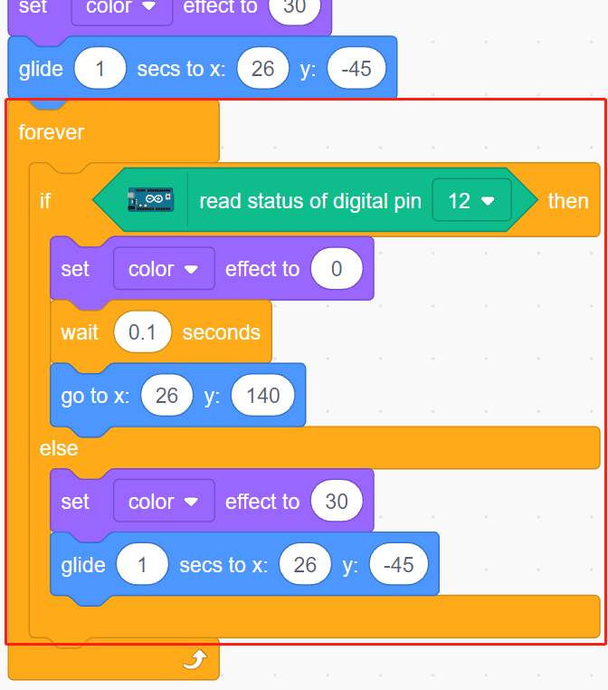

  • Si se presiona el botón, establece el efecto de color en 0 (rojo, estado de pesca), espera 0.1 segundos y luego mueve el sprite Fishhook a la parte superior del escenario. Al soltar el botón, el Fishhook regresa a su posición inicial.

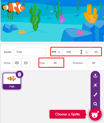

  • Añade el sprite Fish y ajusta su tamaño y posición.

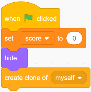

  • Crea una variable score para almacenar el número de peces atrapados, oculta este sprite y clónalo.

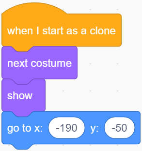

  • Muestra el clon del sprite Fish, cambia su disfraz y establece la posición inicial.

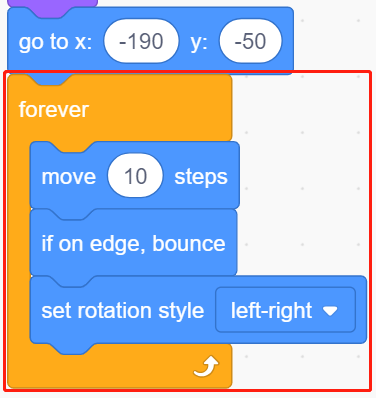

  • Haz que el clon del sprite Fish se mueva de izquierda a derecha y rebote cuando toque el borde.

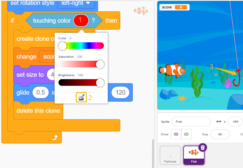

  • El clon del sprite Fish no reaccionará al pasar por el sprite Fishhook; pero cuando toque el sprite Fishhook en estado de pesca (rojo), será atrapado. En ese momento, la puntuación (score) aumentará en 1 y se mostrará una animación de puntuación (se encoge al 40%, se mueve rápidamente a la posición del marcador y desaparece). Al mismo tiempo, se crea un nuevo pez (nuevo clon del sprite Fish) y el juego continúa.
Debes hacer clic en el área de color en el bloque [Touch color] y luego seleccionar la herramienta cuenta gotas para recoger el color rojo del sprite Fishhook en el escenario. Si eliges un color arbitrario, este bloque no funcionará.
