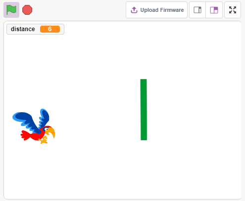

En este proyecto, utilizaremos el módulo ultrasónico para jugar un juego de «loro saltarín».
Después de ejecutar el guion, el bambú verde se moverá lentamente de derecha a izquierda a una altura aleatoria. Coloca tu mano encima del módulo ultrasónico; si la distancia entre tu mano y el módulo ultrasónico es menor a 10 cm, el loro volará hacia arriba, de lo contrario, caerá hacia abajo. Debes controlar la distancia entre tu mano y el módulo ultrasónico para que el loro evite el bambú verde (Paddle). Si lo toca, el juego termina.

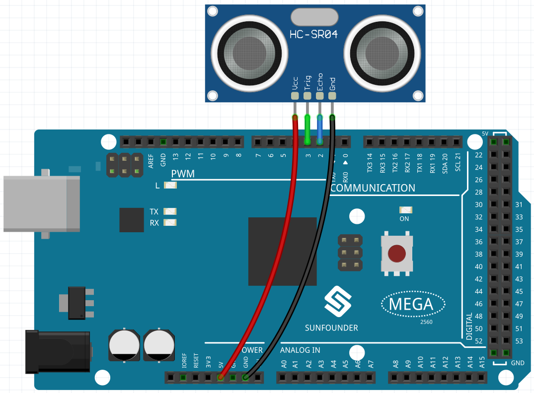

Construir el Circuito
Un sensor ultrasónico es un instrumento que mide la distancia a un objeto utilizando ondas de sonido ultrasónicas. Tiene dos sondas: una para enviar ondas ultrasónicas y otra para recibirlas, transformando el tiempo de envío y recepción en una distancia, detectando así la distancia entre el dispositivo y un obstáculo.
Construye el circuito según el siguiente diagrama.

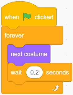

  • Cuando se haga clic en la bandera verde, cambia el disfraz cada 0.2 segundos para que esté siempre en vuelo.

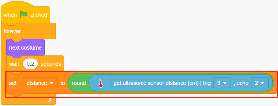

  • Lee el valor del módulo ultrasónico y guárdalo en la variable distance después de redondearlo con el bloque [round].

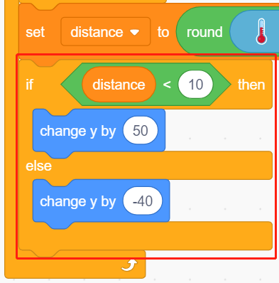

  • Si la distancia detectada es menor a 10 cm, aumenta la coordenada y en 50; el sprite Parrot volará hacia arriba. De lo contrario, disminuye la coordenada y en 40; el Parrot caerá.

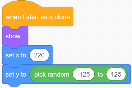

  • Cuando el sprite Paddle aparezca como un clon, su posición x será 220 (la más a la derecha) y su coordenada y será un valor aleatorio entre -125 y 125 (altura aleatoria).

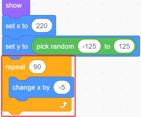

  • Usa el bloque [repeat] para disminuir lentamente el valor de la coordenada x, haciendo que el clon del sprite Paddle se mueva lentamente de derecha a izquierda hasta desaparecer.

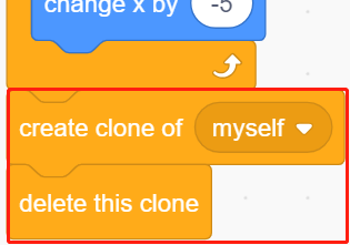

  • Clona un nuevo sprite Paddle y elimina el clon anterior.
