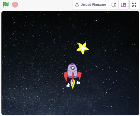

Después de iniciar el guion, aparecerán estrellas aleatoriamente en el escenario. Necesitarás usar el Joystick para controlar la nave espacial Rocketship y evitar las estrellas. Si la tocas, el juego terminará.

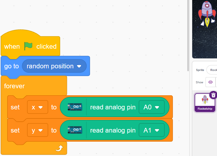

  • Al hacer clic en la bandera verde, el sprite se posiciona aleatoriamente y se crean dos variables, x y y, que almacenan los valores leídos de A0 (VRX del joystick) y A1 (VRY del joystick), respectivamente. Ejecuta el guion, mueve el joystick y observa el rango de valores para x e y.

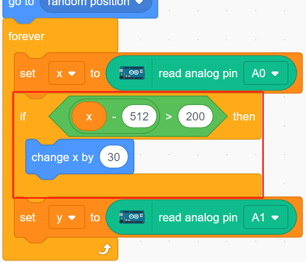

  • El valor de A0 está en el rango 0-1023 (el centro es aproximadamente 512). Usa x-512>200 para determinar si el joystick se mueve hacia la derecha; si es así, aumenta la coordenada x del sprite en 30 (para moverlo hacia la derecha).

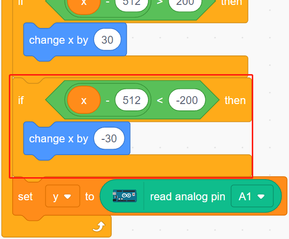

  • Si el joystick se mueve hacia la izquierda (x-512<-200), reduce la coordenada x del sprite en 30 (para moverlo hacia la izquierda).

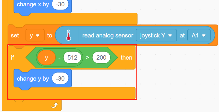

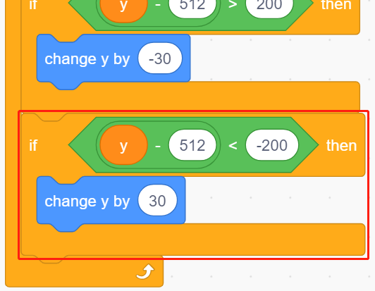

  • Dado que la coordenada y del joystick va de arriba (0) a abajo (1023) y la coordenada y del sprite va de abajo hacia arriba, para mover el joystick hacia arriba y el sprite hacia arriba, la coordenada y debe reducirse en 30 en el guion.
../_images/16_roc5.png
  • Si el joystick se mueve hacia abajo, la coordenada y del sprite aumenta en 30.
../_images/16_roc6.png

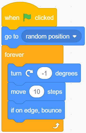

  • Al hacer clic en la bandera verde, el sprite se posiciona aleatoriamente. El bloque [turn degrees] hace que el sprite Star avance con un pequeño cambio de ángulo, creando un movimiento curvado. Si llega al borde, rebota.
