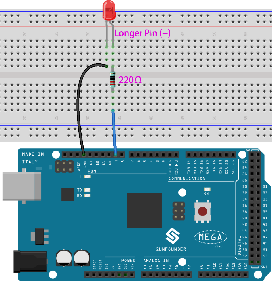

Construir el circuito
Sigue el diagrama a continuación para construir el circuito en la placa de pruebas.
Dado que el ánodo del LED (el pin más largo) está conectado al pin 9 a través de una resistencia de 220Ω, y el cátodo del LED está conectado a GND, puedes encender el LED dando un nivel alto al pin 9.
../_images/led_circuit.png

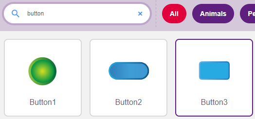

1. Seleccionar el sprite Button3
Elimina el sprite Tobi existente usando el botón de eliminar en la esquina superior derecha y selecciona un nuevo sprite.
../_images/2_tobi.png
Aquí, seleccionamos el sprite Button3.
../_images/2_button3.png

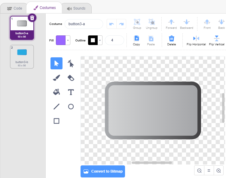

Haz clic en «Costumes» en la esquina superior derecha y verás que el sprite Button3 tiene 2 disfraces. Configuramos button3-a como el estado liberado y button3-b como el estado presionado.

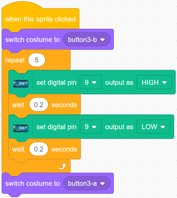

2. Cambiar disfraces
Cuando se hace clic en el sprite (paleta Events), este cambia al disfraz button3-b (paleta Looks).
../_images/2_switch.png
3. Hacer que el LED parpadee 5 veces
Usa el bloque [Repeat] para que el LED parpadee 5 veces (ciclo HIGH -> LOW). Recuerda cambiar el pin 13 al pin 9 y, al final, vuelve a cambiar el disfraz a button3-a.
  • [Repeat 10]: número limitado de bucles repetitivos, puedes establecer el número de repeticiones, desde la paleta Control.
