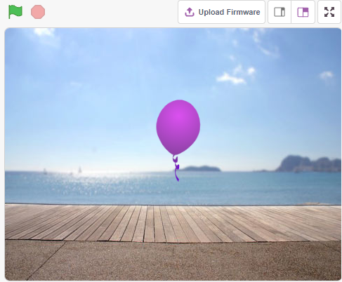

Aquí jugaremos un juego de inflar globos.
Después de hacer clic en la bandera verde, el globo se hará cada vez más grande. Si el globo se infla demasiado, explotará; si es muy pequeño, caerá. Debes juzgar cuándo tocar el módulo táctil para que suba.

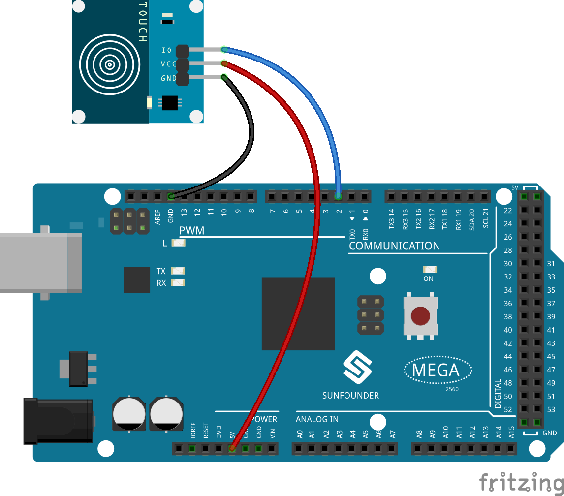

Construir el Circuito
Este módulo es un interruptor táctil capacitivo basado en un sensor táctil IC (TTP223B). En estado normal, el módulo emite un nivel bajo con bajo consumo de energía; cuando un dedo toca la posición correspondiente, el módulo emite un nivel alto y vuelve a nivel bajo una vez que el dedo se retira.
Construye el circuito según el diagrama siguiente.
../_images/touch_circuit.png

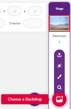

Agrega un fondo Boardwalk a través del botón Choose a backdrop, o cualquier otro fondo que prefieras.
../_images/13_balloon2.png

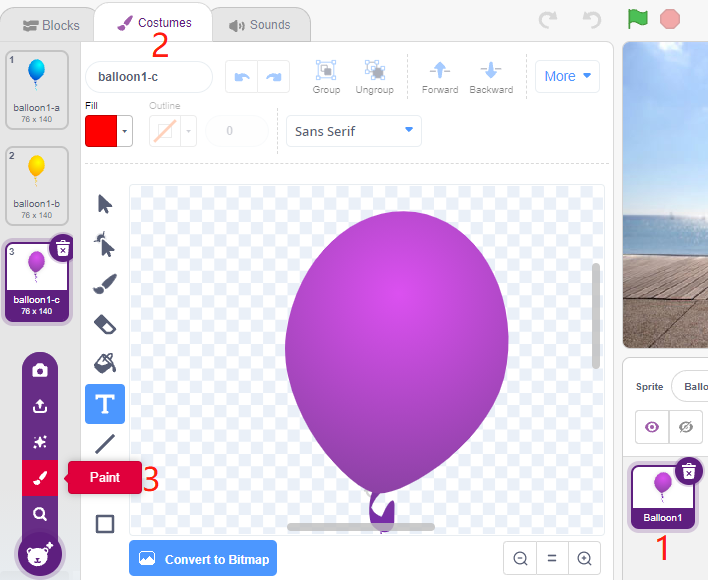

Ahora dibujemos un efecto de explosión como disfraz para el sprite del globo.
Ve a la página Costumes del sprite Balloon1, haz clic en el botón Choose a Costume en la esquina inferior izquierda y selecciona Paint para abrir un disfraz en blanco.
../_images/13_balloon7.png

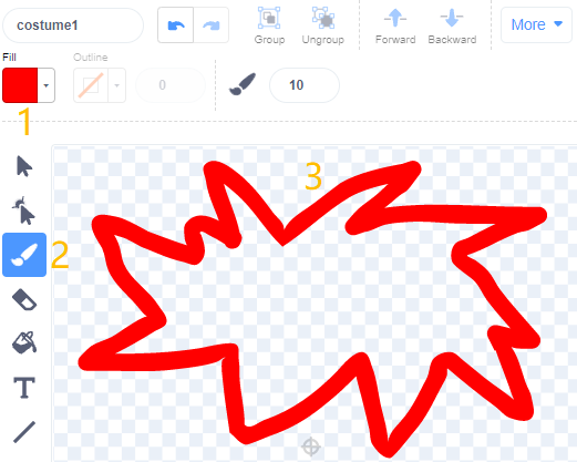

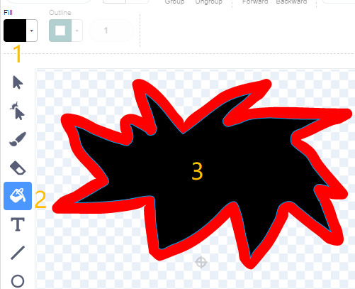

Selecciona un color y usa la herramienta Brush para dibujar un patrón.
../_images/13_balloon3.png
Vuelve a seleccionar un color, haz clic en la herramienta Fill y mueve el mouse dentro del patrón para rellenarlo.
../_images/13_balloon4.png

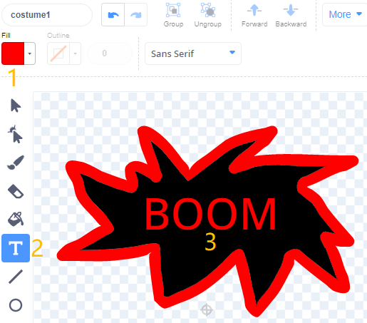

Finalmente, escribe el texto «BOOM» para completar un disfraz con efecto de explosión.
../_images/13_balloon5.png

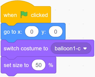

Establece la posición inicial y el tamaño del sprite Balloon1.
../_images/13_balloon6.png

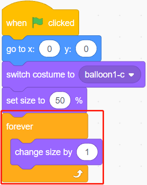

Luego, haz que el sprite Balloon1 crezca lentamente.
../_images/13_balloon8.png

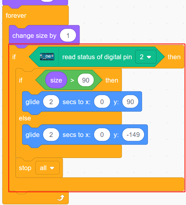

Cuando se toque el módulo táctil (valor es 1), el tamaño del sprite Balloon1 dejará de crecer.
  • Si el tamaño es menor de 90, caerá (la coordenada Y disminuye).
  • Si el tamaño está entre 90 y 120, volará hacia el cielo (la coordenada Y aumenta).
../_images/13_balloon9.png

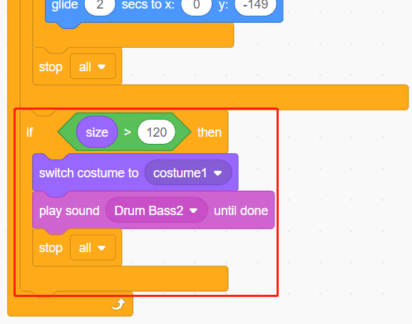

Si no se toca el módulo táctil, el globo seguirá creciendo lentamente y cuando el tamaño sea mayor de 120, explotará (cambia al disfraz con efecto de explosión).
../_images/13_balloon10.png
