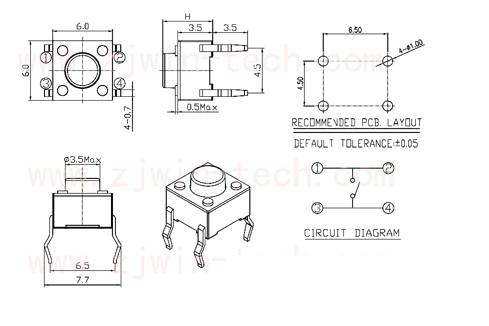

Los botones son componentes comunes utilizados para controlar dispositivos electrónicos. Generalmente se usan como interruptores para conectar o desconectar circuitos. Aunque los botones vienen en una variedad de tamaños y formas, el que se usa aquí es un mini botón de 6 mm, como se muestra en las siguientes imágenes. El pin 1 está conectado al pin 2 y el pin 3 al pin 4. Por lo tanto, solo necesitas conectar cualquiera de los pines 1 y 2 al pin 3 o al pin 4.
A continuación, se muestra la estructura interna de un botón. El símbolo a la derecha a continuación se utiliza comúnmente para representar un botón en circuitos.
Dado que el pin 1 está conectado al pin 2, y el pin 3 al pin 4, cuando se presiona el botón, los 4 pines se conectan, cerrando así el circuito.
