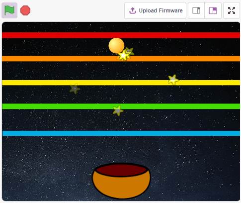

2.12 Soplar la Pelota
En este proyecto, utilizaremos un sensor de sonido para hacer que la pelota en el escenario suba. Al soplar en el módulo del sensor de sonido, cuanto más vibración detecte, más alto volará la pelota. Cuando la pelota toque la cuerda, emitirá un agradable sonido acompañado de un destello de estrellas.

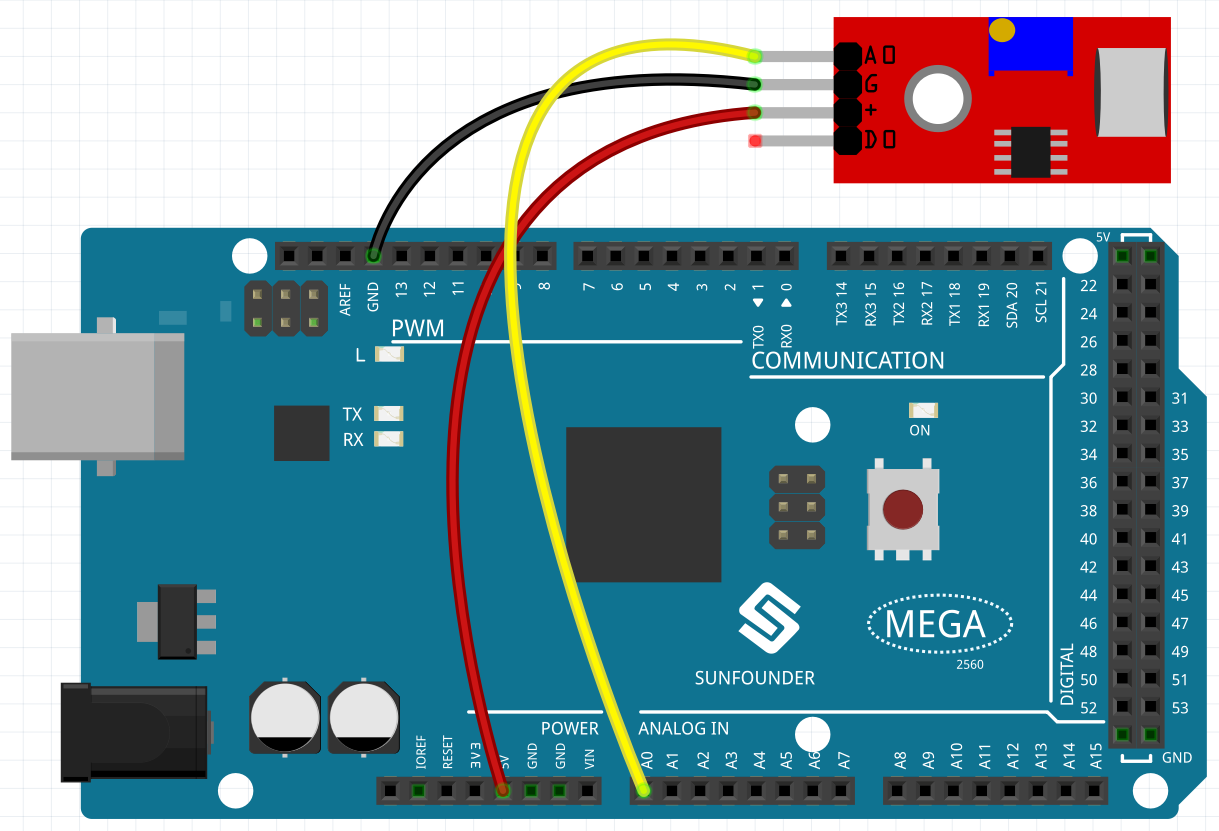

Construir el Circuito
Un sensor de sonido se define como un módulo que detecta ondas sonoras mediante su intensidad y las convierte en señales eléctricas.
Este módulo tiene dos salidas:
  • AO: salida analógica, señal de voltaje en tiempo real del micrófono.
  • DO: cuando la intensidad del sonido alcanza un cierto umbral, la salida es una señal de nivel alto o bajo. La sensibilidad del umbral se puede ajustar con el potenciómetro.
Aquí utilizamos solo el pin AO. Ahora construye el circuito según el siguiente diagrama.
../_images/sound_circuit.png

El efecto que queremos lograr es que al soplar en el sensor de sonido, el sprite de la pelota en el escenario suba, y si dejas de soplar, caerá sobre el sprite del cuenco. Si toca el sprite de la línea mientras sube o baja, emitirá un sonido musical y lanzará sprites de estrellas en todas direcciones.

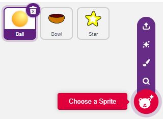

1. Selecciona el sprite y el fondo
Elimina el sprite predeterminado, selecciona los sprites Ball, Bowl y Star.

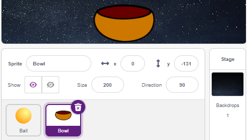

Mueve el sprite Bowl al centro inferior del escenario y aumenta su tamaño.
../_images/18_ball3.png

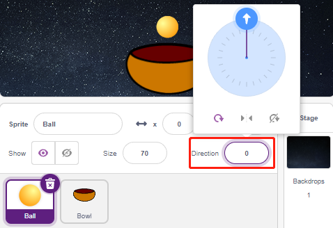

Dado que necesitamos moverlo hacia arriba, establece la dirección del sprite Ball en 0.
../_images/18_ball4.png

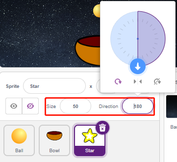

Establece el tamaño y la dirección del sprite Star en 180 porque necesitamos que caiga, o puedes cambiarlo a otro ángulo.

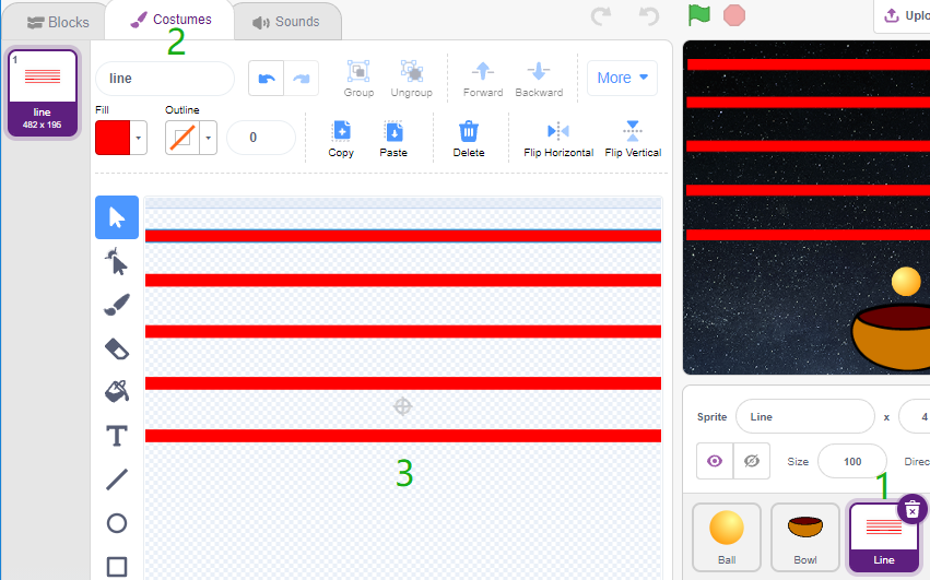

2. Dibuja un sprite de línea
Añade un sprite de línea.
../_images/18_ball7.png

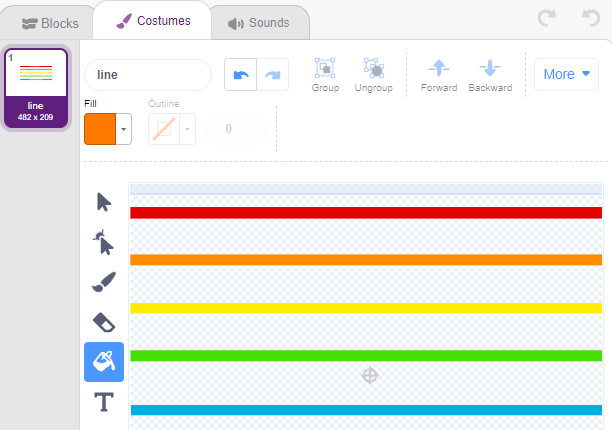

Ve a la página Costumes del sprite Line, reduce un poco el ancho de la línea roja en el lienzo, luego cópiala 5 veces y alinea las líneas.
../_images/18_ball8.png

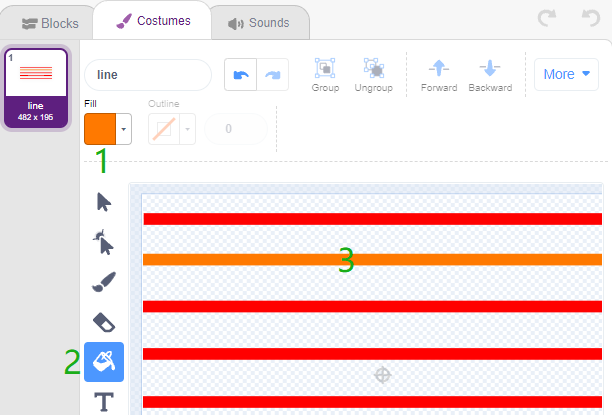

Rellena las líneas con diferentes colores. Primero elige un color, luego haz clic en la herramienta Fill y mueve el mouse sobre la línea para rellenarla.
../_images/18_ball9.png
Sigue el mismo método para cambiar el color de las otras líneas.

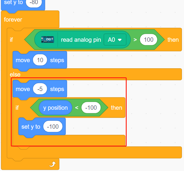

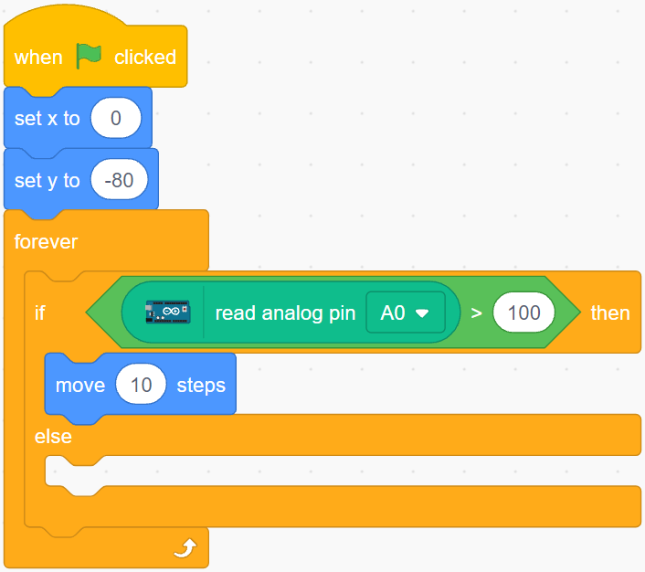

Establece la posición inicial del sprite Ball, luego, cuando el valor del sensor de sonido sea mayor a 100 (puede ser otro valor dependiendo del entorno), haz que la pelota suba.
../_images/18_ball5.png
De lo contrario, el sprite Ball caerá y limita su coordenada Y a un mínimo de -100. Esto se puede modificar para que parezca que está cayendo sobre el sprite Bowl.

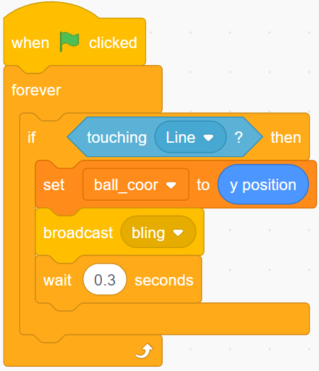

Cuando el sprite Line sea tocado, guarda la coordenada Y actual en la variable ball_coor y transmite un mensaje Bling.

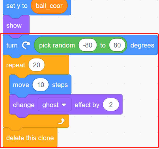

Crea el efecto del sprite Star apareciendo y ajusta según sea necesario.
