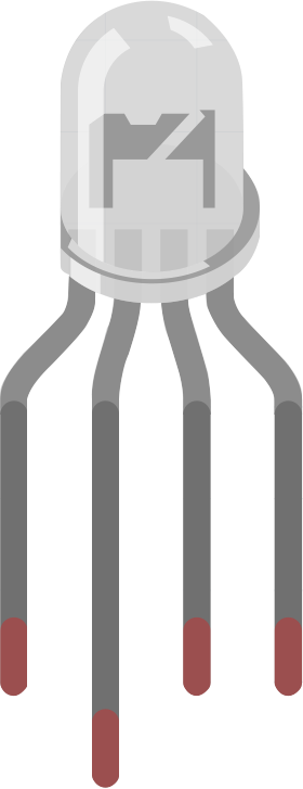

Los LEDs RGB emiten luz en varios colores. Un LED RGB empaqueta tres LEDs (rojo, verde y azul) en una carcasa de plástico transparente o semitransparente. Puede mostrar diversos colores cambiando el voltaje de entrada de los tres pines y superponiéndolos, lo que, según estadísticas, puede crear hasta 16,777,216 colores diferentes.

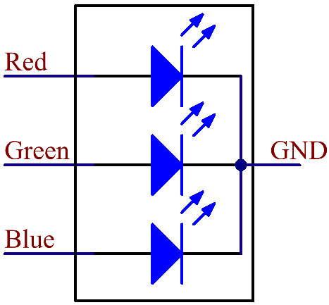

Los LEDs RGB pueden clasificarse en ánodo común y cátodo común. En este kit se utiliza el segundo. El cátodo común (CC) significa que los cátodos de los tres LEDs están conectados. Después de conectarlo a GND y enchufar los tres pines, el LED emitirá el color correspondiente.
Su símbolo de circuito se muestra en la figura.
../_images/rgb_symbol.png
Un LED RGB tiene 4 pines: el más largo es GND; los otros son Rojo, Verde y Azul. Si tocas su carcasa de plástico, notarás un corte. El pin más cercano al corte es el primero, marcado como Rojo, luego GND, Verde y Azul, en ese orden.
