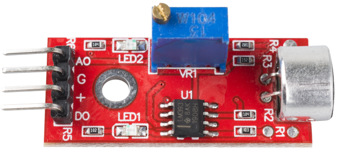

Módulo Sensor de Sonido
Un sensor de sonido se define como un módulo que detecta ondas sonoras a través de su intensidad y las convierte en señales eléctricas.
Este módulo se puede utilizar en aplicaciones de seguridad, interruptores y monitoreo. Su precisión se puede ajustar fácilmente para mayor comodidad en el uso.
Utiliza un micrófono que suministra la entrada a un amplificador, detector de picos y buffer. Cuando el sensor detecta un sonido, procesa una señal de voltaje de salida que se envía a un microcontrolador para realizar el procesamiento necesario.
Este módulo tiene dos salidas:
AO: salida analógica, señal de voltaje de salida en tiempo real del micrófono.
DO: cuando la intensidad del sonido alcanza un cierto umbral, la salida es una señal de nivel alto o bajo. La sensibilidad del umbral se puede ajustar girando el potenciómetro.
