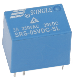

Relè
../../_images/relay_pic.png
Come sappiamo, il relè è un dispositivo utilizzato per fornire una connessione tra due o più punti o dispositivi in risposta al segnale di ingresso applicato. In altre parole, i relè forniscono isolamento tra il controller e il dispositivo poiché i dispositivi possono funzionare sia in corrente alternata (AC) che in corrente continua (DC). Tuttavia, ricevono segnali da un microcontrollore che funziona in DC, richiedendo quindi un relè per colmare il divario. Il relè è estremamente utile quando si deve controllare una grande quantità di corrente o tensione con un piccolo segnale elettrico.

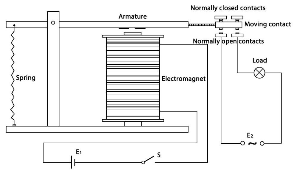

Ci sono 5 parti in ogni relè:
../../_images/relay142.jpeg
Elettromagnete - È costituito da un nucleo di ferro avvolto da una bobina di fili. Quando passa elettricità, diventa magnetico. Pertanto, è chiamato elettromagnete.
Armatura - La striscia magnetica mobile è nota come armatura. Quando la corrente scorre attraverso di essa, la bobina viene energizzata, producendo così un campo magnetico che serve a chiudere o aprire i punti normalmente aperti (N/O) o normalmente chiusi (N/C). L’armatura può essere azionata con corrente continua (DC) o alternata (AC).
Molla - Quando non c’è corrente che scorre attraverso la bobina dell” elettromagnete, la molla tira via l’armatura in modo che il circuito non possa essere completato.
Set di contatti elettrici - Ci sono due punti di contatto:
  • Normalmente aperto - collegato quando il relè è attivato e scollegato quando è inattivo.
  • Normalmente chiuso - scollegato quando il relè è attivato e collegato quando è inattivo.
Telaio stampato - I relè sono coperti da una protezione in plastica.
Il principio di funzionamento del relè è semplice. Quando viene alimentato il relè, la corrente inizia a fluire attraverso la bobina di controllo; di conseguenza, l” elettromagnete inizia a energizzarsi. Quindi l’armatura viene attratta verso la bobina, tirando giù il contatto mobile e collegandolo con i contatti normalmente aperti. Così il circuito con il carico viene alimentato. Poi interrompendo il circuito si verifica un caso simile, poiché il contatto mobile sarà tirato verso l’alto verso i contatti normalmente chiusi sotto la forza della molla. In questo modo, l’accensione e lo spegnimento del relè possono controllare lo stato di un circuito di carico.
