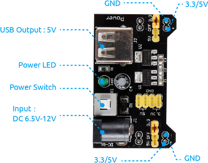

Modulo di Alimentazione
Quando abbiamo bisogno di una corrente elevata per pilotare un componente, questo può interferire gravemente con il normale funzionamento del Raspberry Pi. Pertanto, alimentiamo separatamente il componente con questo modulo per farlo funzionare in modo sicuro e stabile.
Puoi semplicemente collegarlo alla breadboard per fornire alimentazione. Fornisce una tensione di 3.3V e 5V, e puoi connetterti tramite un cappuccio a ponticello incluso.
../../_images/power_supply.png
Caratteristiche e specifiche
  • Tensione di ingresso: 6.5 - 12V
  • Due canali indipendenti
  • Tensione di uscita: 5V, 3.3V (regolabile tramite ponticelli. Configurazioni 0V, 3.3V e 5V)
  • Corrente di uscita: Corrente massima di uscita 700mA
  • Header maschio berg integrato per uscite GND, 5V, 3.3V
  • Interruttore ON-OFF disponibile.
  • Ingresso USB (Tipo-A) disponibile.
  • Ingresso DC Barrel Jack disponibile.
  • LED di alimentazione integrato
  • Dimensioni: 53mm x 33mm (L x P)
