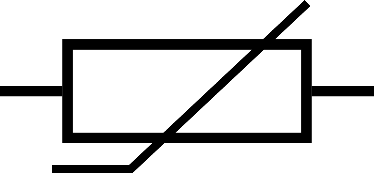

Ecco il simbolo elettronico del termistore.
../../_images/thermistor_symbol.png
