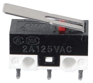

Micro Switch
../../_images/micro_pic.png

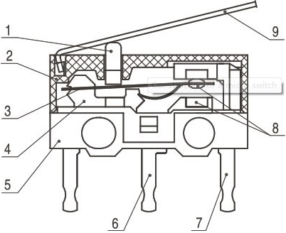

La costruzione di un microinterruttore è davvero semplice. Le parti principali dell’interruttore sono:
../../_images/micro_switch2.png
  • 1.Pistone (Attuatore)
  • 2.Coperchio
  • 3.Pezzo mobile
  • 4.Supporto
  • 5.Cassa
  • 6.Terminale NO: normalmente aperto
  • 7.Terminale NC: normalmente chiuso
  • 8.Contatto
  • 9.Braccio mobile

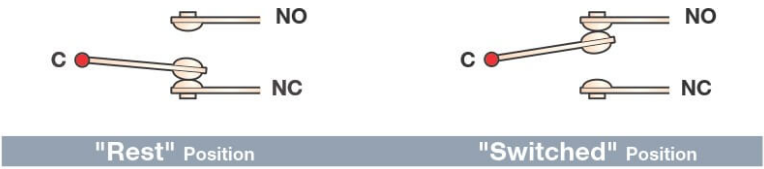

Dopo che un microinterruttore entra in contatto fisico con un oggetto, i suoi contatti cambiano posizione. Il principio di funzionamento di base è il seguente.
Quando il pistone è in posizione di riposo o rilascio:
  • Il circuito normalmente chiuso può trasportare corrente.
  • Il circuito normalmente aperto è elettricamente isolato.
Quando il pistone è premuto o attivato:
  • Il circuito normalmente chiuso si apre.
  • Il circuito normalmente aperto si chiude.
