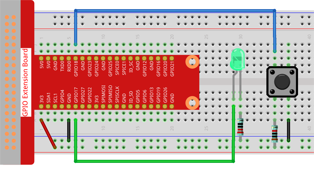

Procedimientos experimentales
../_images/4.1.1_camera_circuit1.png
Paso 2: Ingresa al escritorio de Raspberry Pi. Puede que necesites una pantalla para una mejor experiencia, consulta: Connect your Raspberry Pi. O accede al escritorio de Raspberry Pi de forma remota, para un tutorial detallado consulta Escritorio Remoto.
Paso 3: Abre una Terminal y entra en la carpeta del código.
cd ~/raphael-kit/python-pi5
Paso 4: Ejecuta.
sudo python3 4.1.1_Camera_zero.py
Después de que el código se ejecute, presiona el botón, el Raspberry Pi hará parpadear el LED y tomará una foto. La foto se llamará my_photo.jpg y se guardará en el directorio ~.
