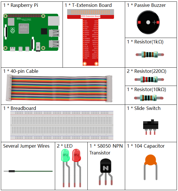

Componentes Necesarios
../_images/4.1.15_alarm_bell_list.png
Nombre
ARTÍCULOS EN ESTE KIT
ENLACE
Kit Raphael
INTRODUCCIÓN DEL COMPONENTE
ENLACE DE COMPRA
Placa de Extensión GPIO
COMPRAR
Protoboard
COMPRAR
Cables de Puente
COMPRAR
Resistor
COMPRAR
LED
COMPRAR
Zumbador
COMPRAR
Interruptor Deslizante
COMPRAR
Transistor
COMPRAR
Capacitor
COMPRAR

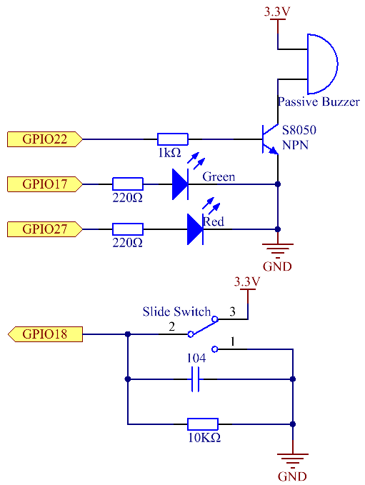

Diagrama Esquemático
Nombre T-Board
física
WiringPi
GPIO17
Pin 11
0
17
GPIO18
Pin 12
18
GPIO27
Pin 13
27
GPIO22
Pin 15
22

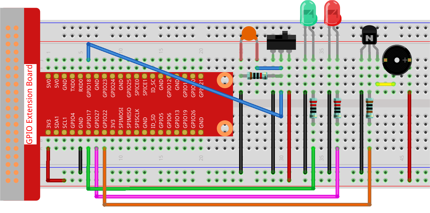

Procedimientos Experimentales
../_images/4.1.15_alarm_bell_circuit.png
Paso 2: Cambia de directorio.
cd ~/raphael-kit/python-pi5
Paso 3: Ejecuta.
sudo python3 4.1.15_AlarmBell_zero.py
Después de que el programa se inicie, el interruptor de palanca se moverá hacia la derecha y el zumbador emitirá sonidos de alarma. Al mismo tiempo, los LED rojo y verde parpadearán a una cierta frecuencia.
