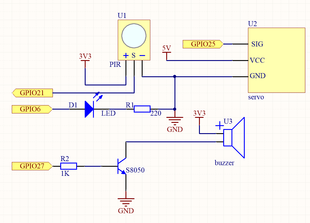

En este proyecto, utilizaremos un sensor PIR para detectar el movimiento de los peatones y usaremos servos, LED y un zumbador para simular el funcionamiento de la puerta automática de una tienda de conveniencia. Cuando un peatón aparezca dentro del rango de detección del PIR, la luz indicadora se encenderá, la puerta se abrirá y el zumbador reproducirá un timbre de apertura.

Diagrama Esquemático
Nombre de la T-Board
física
../_images/4.1.8_welcome_schematic.png
