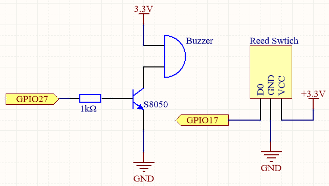

Diagrama Esquemático
Nombre T-Board
física
wiringPi
GPIO17
Pin 11
0
17
GPIO27
Pin 13
27
../_images/4.1.6_magneticalarmsystem_schematic.png
