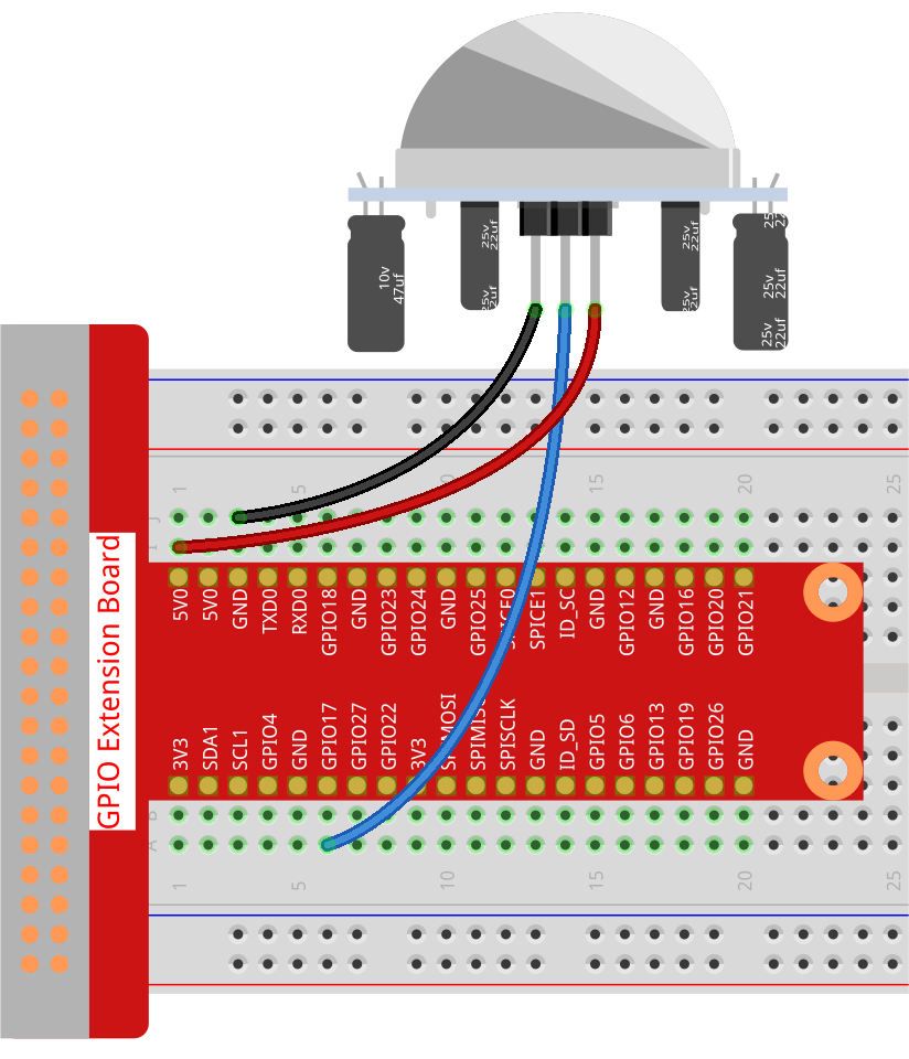

../_images/4.1.4_automatic_capture_circuit.png

Después de ejecutar el código, el PIR detectará el entorno circundante y si detecta que la pequeña ardilla pasa cerca, la cámara tomará una foto. El intervalo entre fotos es de 3 segundos, y el número total de fotos tomadas se mostrará en la ventana de impresión.

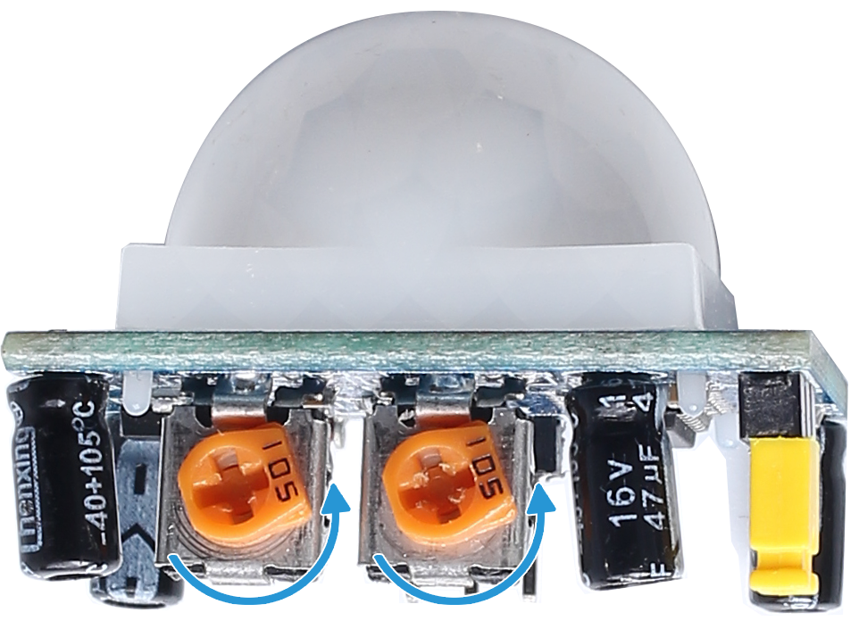

Hay dos potenciómetros en el módulo PIR: uno es para ajustar la sensibilidad y el otro para ajustar la distancia de detección. Para que el módulo PIR funcione mejor, necesitas girar ambos en sentido contrario a las agujas del reloj hasta el final.
../_images/4.1.4_PIR_TTE.png
