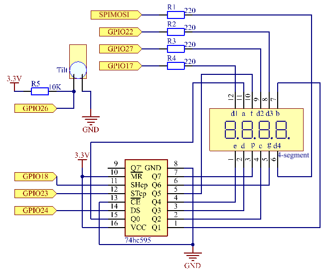

Diagrama esquemático
Nombre del T-Board
físico
Pin 19
Pin 16
Pin 18
GPIO26
Pin 37
25
26

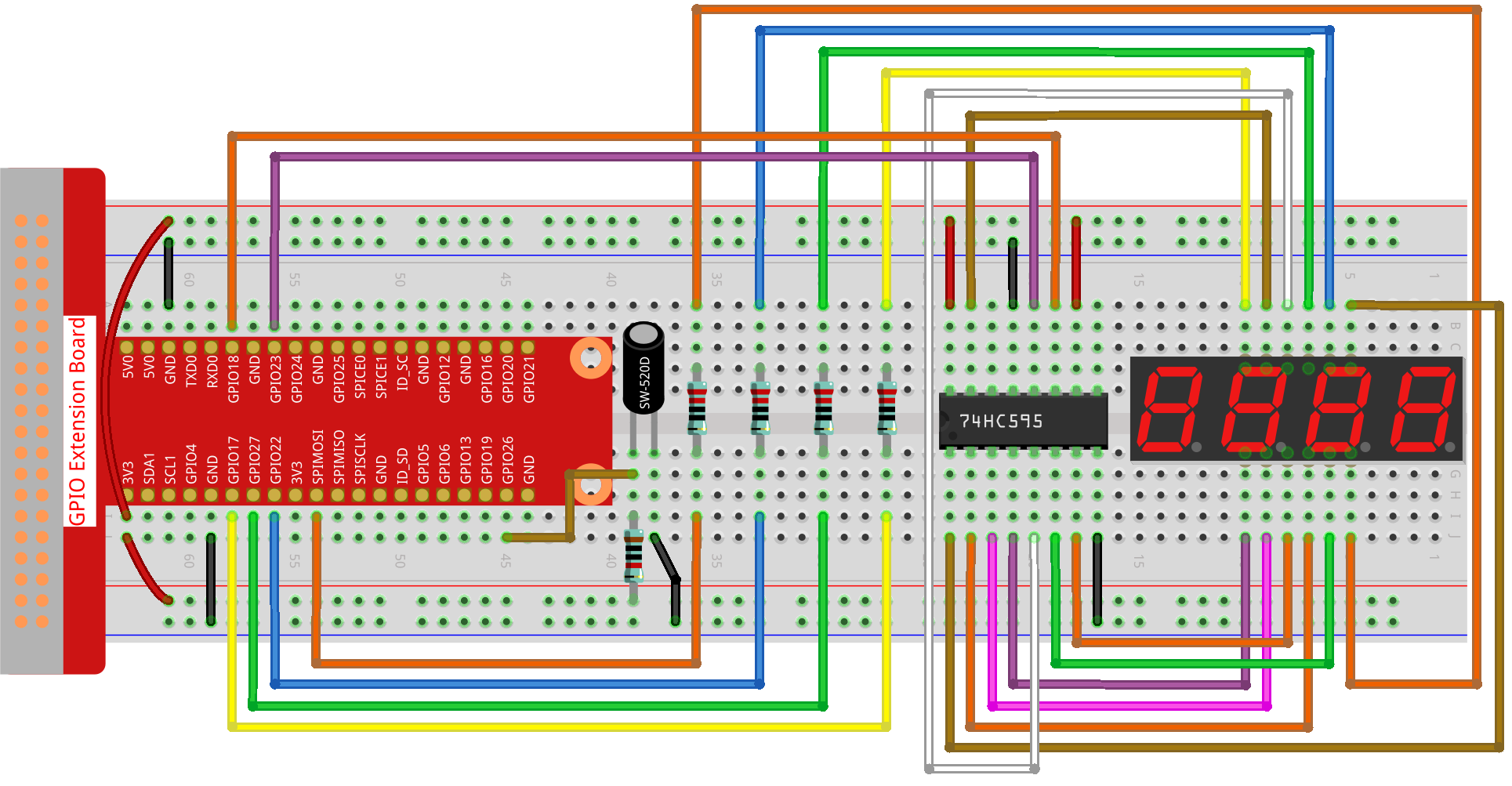

../_images/4.1.18_game_10_second_schematic.png
Procedimientos experimentales
../_images/4.1.18_game_10_second_circuit.png
Paso 3: Ejecuta el archivo ejecutable.
sudo python3 4.1.18_GAME_10Second_zero.py
Agita la varita, la pantalla de 4 dígitos comenzará a contar, agítala de nuevo para detener la cuenta. Si logras mantener el conteo en 10.00, entonces ganas. Agítala una vez más para comenzar la siguiente ronda del juego.
