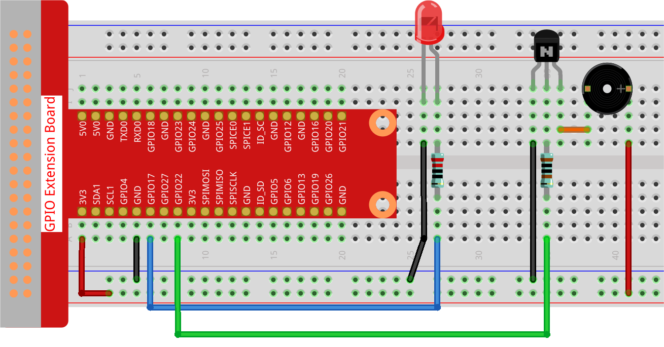

Paso 1: Construye el circuito. (Presta atención a los polos del zumbador: El que tiene la etiqueta + es el polo positivo y el otro es el negativo.)
../_images/4.1.16_morse_code_generator_circuit.png
