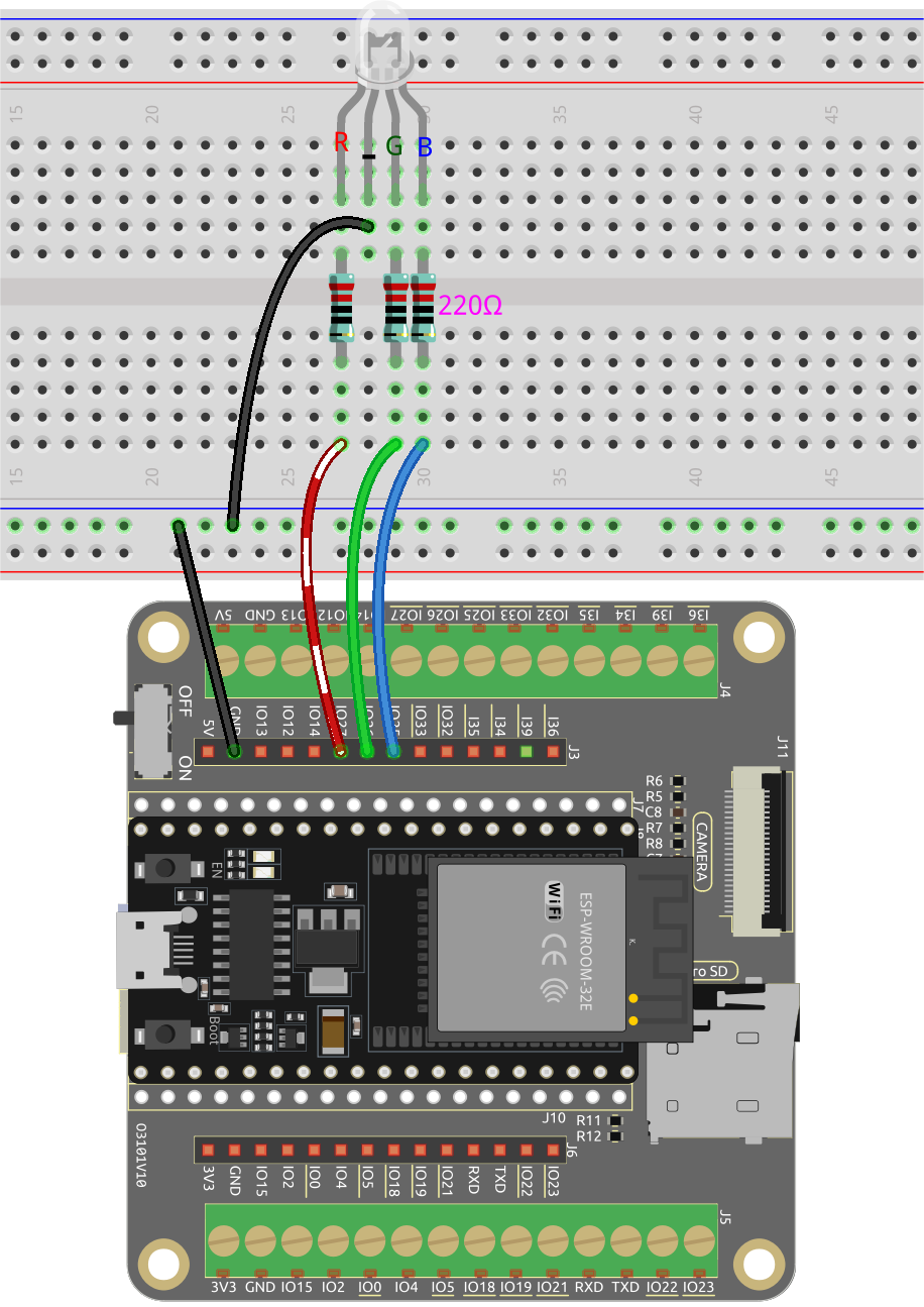

Construire le circuit
Une LED RVB regroupe trois LED rouge, verte et bleue dans un boîtier en plastique transparent ou semi-transparent. Elle peut afficher diverses couleurs en changeant la tension d’entrée des trois broches et en les superposant, ce qui, selon les statistiques, peut créer 16 777 216 couleurs différentes.
../_images/4_rgb.png ../_images/3_color_ball_bb.png

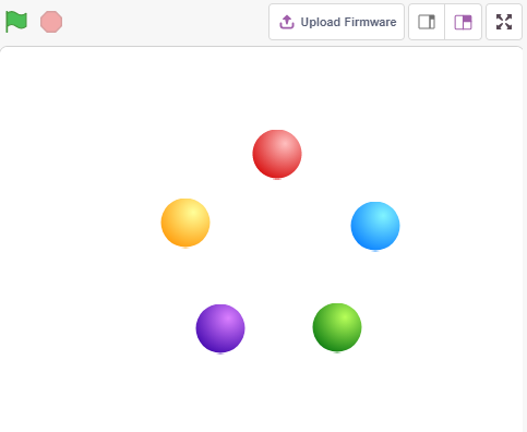

1. Sélectionner un sprite
Supprimez le sprite par défaut, puis choisissez le sprite Ball.
../_images/4_ball.png
Dupliquez-le 5 fois.
../_images/4_duplicate_ball.png
Choisissez différents costumes pour ces 5 sprites Ball et placez-les aux positions correspondantes.
Le costume du sprite Ball3 doit être changé manuellement en rouge.

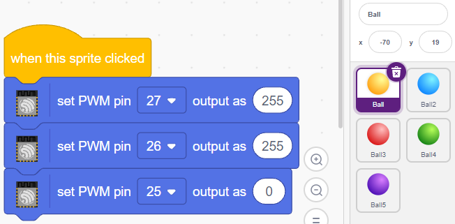

Voici le code pour faire s’allumer la LED RVB en jaune.
../_images/4_yellow.png
Lorsque le sprite Ball (balle jaune) est cliqué, nous réglons la broche 27 sur haut (LED rouge allumée), la broche 26 sur haut (LED verte allumée) et la broche 25 sur bas (LED bleue éteinte), de sorte que la LED RVB s’allume en jaune.
Vous pouvez écrire les codes pour les autres sprites de la même manière pour faire s’allumer les LED RVB dans les couleurs correspondantes.

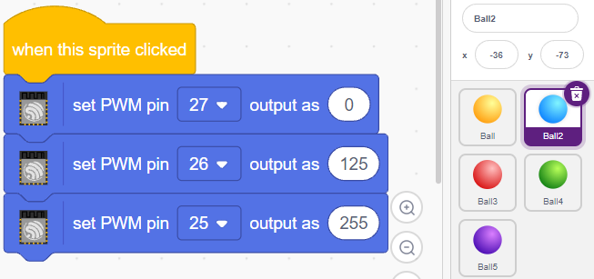

3. Sprite Ball2 (bleu clair)
../_images/4_blue.png

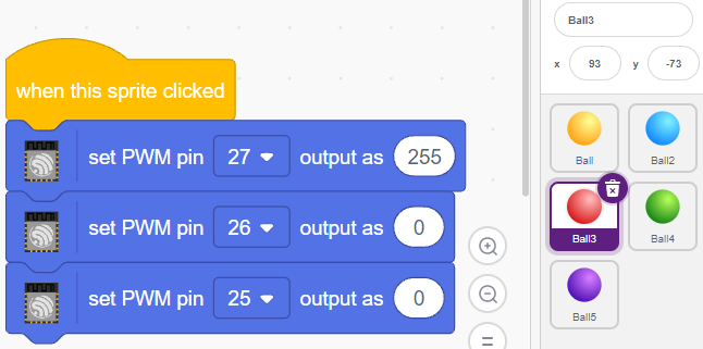

4. Sprite Ball3 (rouge)
../_images/4_red.png

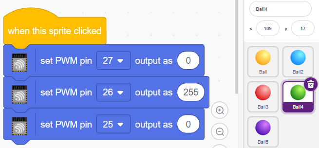

5. Sprite Ball4 (vert)
../_images/4_green.png

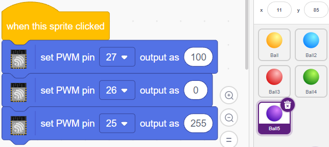

6. Sprite Ball5 (violet)
../_images/4_purple.png
