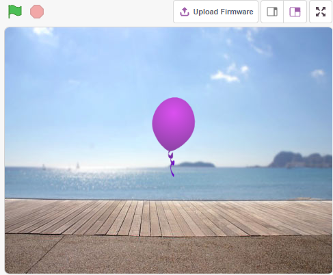

Ici, nous allons jouer à un jeu de gonflage de ballon.
Après avoir cliqué sur le drapeau vert, le ballon deviendra de plus en plus gros. Si le ballon devient trop gros, il éclatera ; si le ballon est trop petit, il tombera. Vous devez juger quand appuyer sur le bouton pour le faire monter.

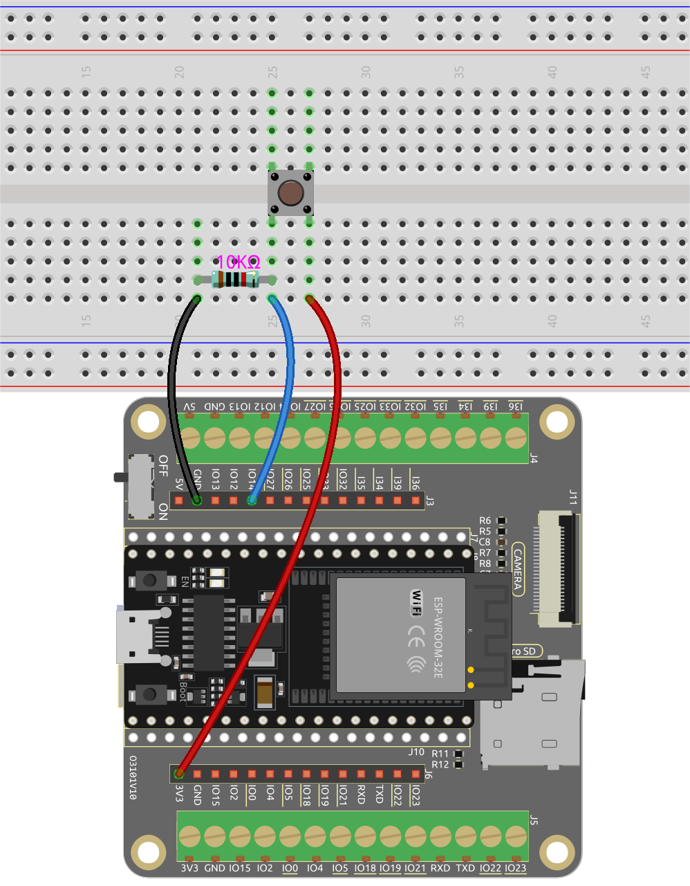

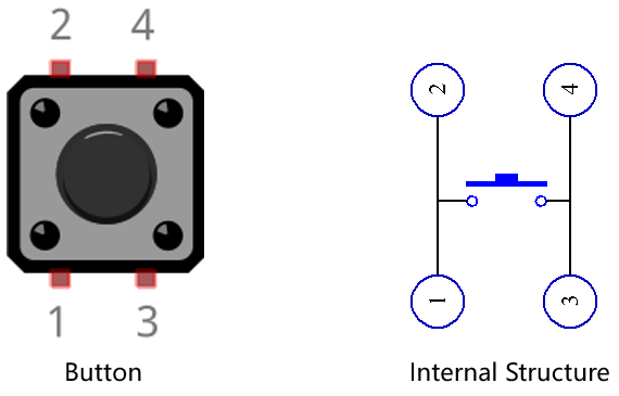

Le bouton est un dispositif à 4 broches, puisque la broche 1 est connectée à la broche 2, et la broche 3 à la broche 4, lorsque le bouton est enfoncé, les 4 broches sont connectées, fermant ainsi le circuit.
../_images/5_buttonc.png
Construisez le circuit selon le schéma suivant.
  • Connectez l’une des broches du côté gauche du bouton à la broche 14, qui est connectée à une résistance de tirage vers le bas et à un condensateur de 0,1uF (104) (pour éliminer les interférences et obtenir un niveau stable lorsque le bouton fonctionne).
  • Connectez l’autre extrémité de la résistance et du condensateur à la masse, et l’une des broches du côté droit du bouton à 5V.
../_images/6_doorbel_bb.png

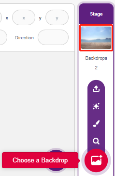

Ajoutez un arrière-plan Boardwalk via le bouton Choisir un arrière-plan, ou un autre arrière-plan de votre choix.

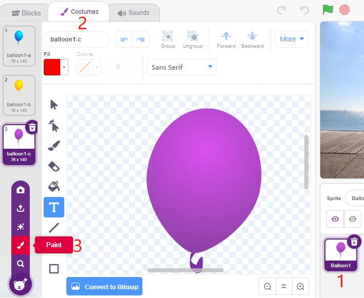

Nous allons maintenant dessiner un costume d’effet d’explosion pour le sprite du ballon.
Allez à la page Costumes pour le sprite Balloon1, cliquez sur le bouton Choisir un Costume dans le coin inférieur gauche et sélectionnez Peindre pour afficher un Costume vierge.

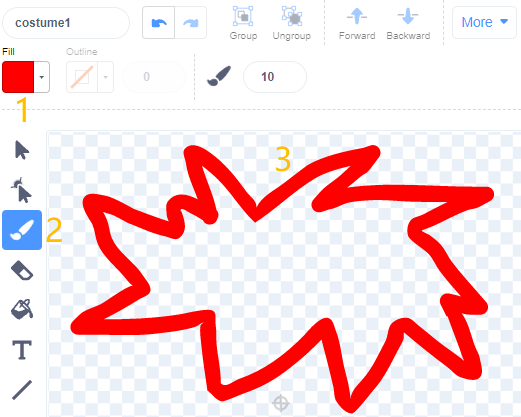

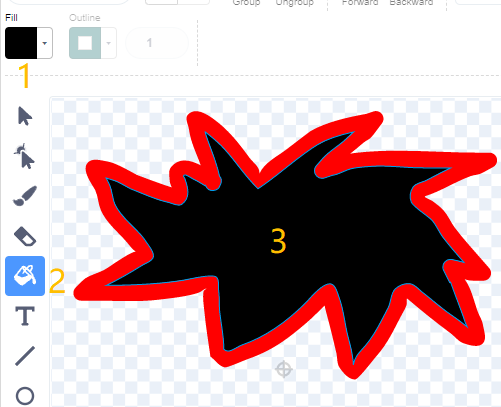

Sélectionnez une couleur, puis utilisez l’outil Pinceau pour dessiner un motif.
../_images/13_balloon3.png
Sélectionnez à nouveau une couleur, cliquez sur l’outil Remplir et déplacez la souris à l’intérieur du motif pour le remplir de couleur.
../_images/13_balloon4.png

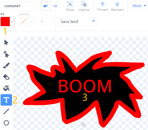

Enfin, écrivez le texte BOOM, pour créer un costume d’effet d’explosion complet.
../_images/13_balloon5.png

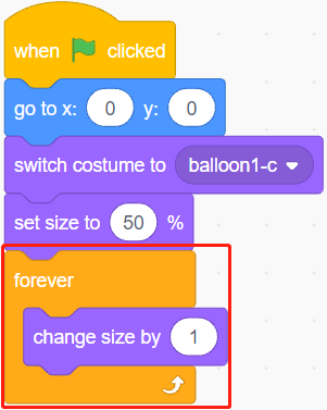

3. Programmer le sprite du ballon
Définissez la position initiale et la taille du sprite Balloon1.
../_images/13_balloon6.png

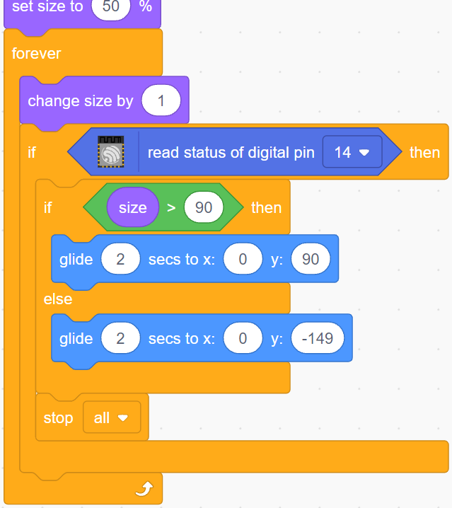

Ensuite, laissez le sprite Balloon grossir lentement.
../_images/13_balloon8.png
Lorsque le bouton est enfoncé (valeur égale à 1), la taille du sprite Balloon1 cesse d’augmenter.
  • Lorsque la taille est inférieure à 90, il tombera (la coordonnée y diminue).
  • Lorsque la taille est supérieure à 90 et inférieure à 120, il montera dans le ciel (la coordonnée y augmente).

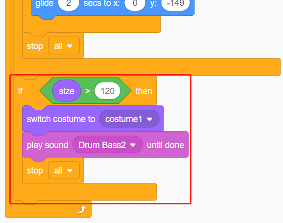

Si le bouton n’a pas été enfoncé, le ballon grossit lentement et lorsque la taille dépasse 120, il éclatera (changer de costume pour l’effet d’explosion).
