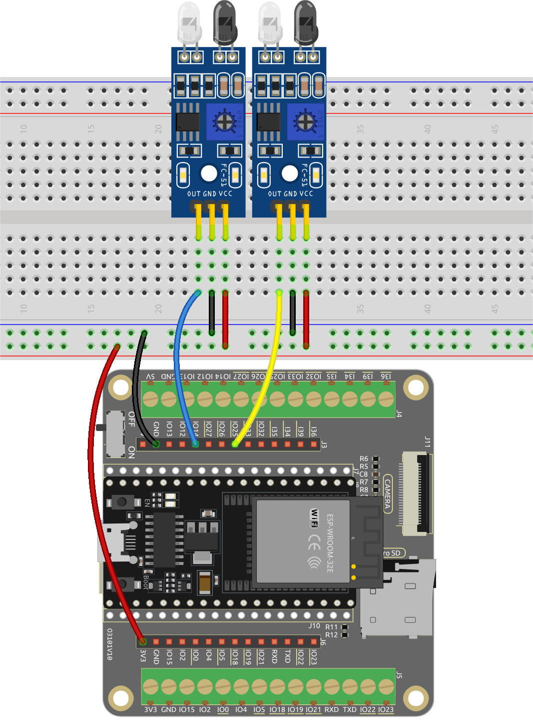

Le module d’évitement d’obstacles est un capteur de proximité infrarouge réglable dont la sortie est normalement haute et basse lorsqu’un obstacle est détecté.
Construisez maintenant le circuit selon le schéma ci-dessous.
../_images/19_tap_tile_bb.png

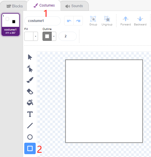

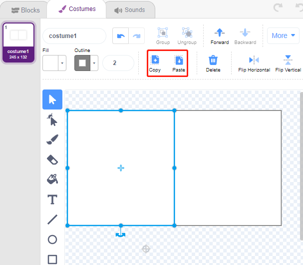

Allez à la page Costumes et utilisez l’outil Rectangle pour dessiner un rectangle.
../_images/21_tile2.png
Sélectionnez le rectangle et cliquez sur Copier -> Coller pour faire un rectangle identique, puis déplacez les deux rectangles pour qu’ils soient alignés.
../_images/21_tile01.png

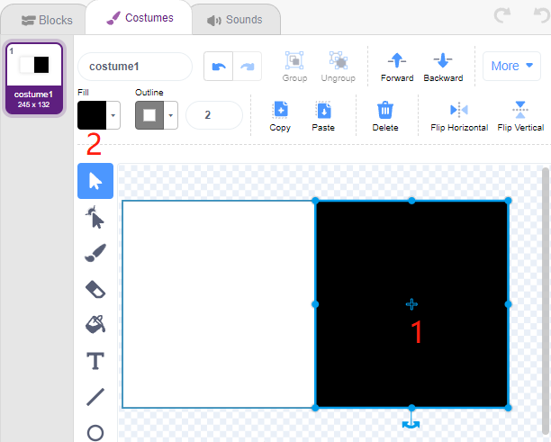

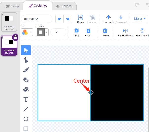

Sélectionnez l’un des rectangles et choisissez une couleur de remplissage noire.
../_images/21_tile02.png

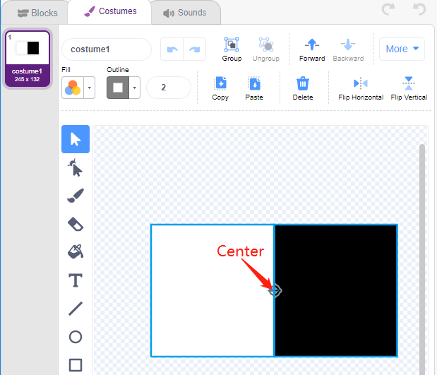

Sélectionnez maintenant les deux rectangles et déplacez-les pour que leurs points centraux correspondent au centre de la toile.
../_images/21_tile0.png
Dupliquez le costume1, en alternant les couleurs de remplissage des deux rectangles. Par exemple, la couleur de remplissage du costume1 est blanche à gauche et noire à droite, et la couleur de remplissage du costume2 est noire à gauche et blanche à droite.
../_images/21_tile3.png

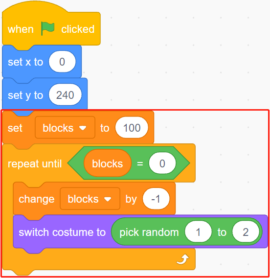

Créez une variable - blocks et donnez-lui une valeur initiale pour déterminer le nombre de fois que le sprite Tile apparaîtra. Utilisez le bloc [répéter jusqu’à] pour que la variable blocks diminue progressivement jusqu’à ce que blocks soit 0. Pendant ce temps, faites en sorte que le sprite Tile change de costume aléatoirement.
Après avoir cliqué sur le drapeau vert, vous verrez le sprite Tile sur la scène changer rapidement de costume.

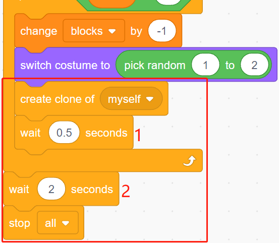

Créez des clones du sprite Tile pendant que la variable blocks diminue, et arrêtez l’exécution du script lorsque blocks est 0. Deux blocs [attendre () secondes] sont utilisés ici, le premier pour limiter l’intervalle entre les clones de Tile et le second pour permettre à la variable blocks de diminuer à 0 sans arrêter immédiatement le programme, donnant au dernier sprite de tuile suffisamment de temps pour se déplacer.
../_images/21_tile6.png

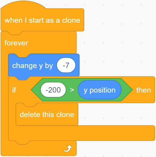

Maintenant, script le clone du sprite Tile pour qu’il se déplace lentement vers le bas et se supprime lorsqu’il atteint le bas de la scène. Le changement de la coordonnée y affecte la vitesse de chute, plus la valeur est grande, plus la vitesse de chute est rapide.
../_images/21_tile7.png

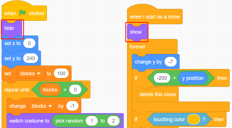

Masquez le corps et affichez le clone.
../_images/21_tile8.png

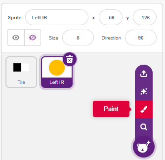

4. Sprite Left IR

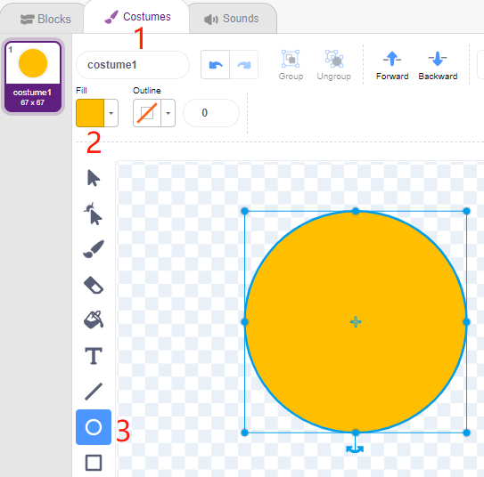

Encore une fois, survolez l’icône Ajouter un Sprite et sélectionnez Peindre pour créer un nouveau sprite appelé Left IR.
../_images/21_tile10.png
Allez à la page Costumes du sprite Left IR, sélectionnez la couleur de remplissage (n’importe quelle couleur sauf noir et blanc) et dessinez un cercle.

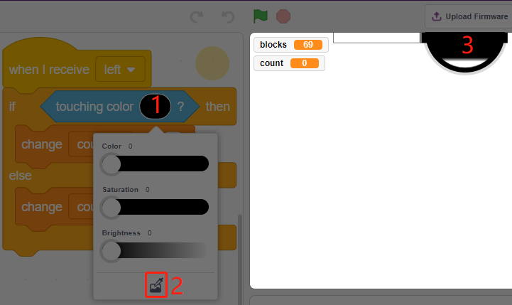

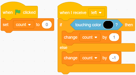

Commencez maintenant à script le sprite Left IR. Lorsque le message - left est reçu (le module IR gauche détecte un obstacle), alors déterminez si le bloc noir du sprite Tile est touché, et si c’est le cas, laissez la variable count augmenter de 1, sinon diminuez de 1.
../_images/21_tile12.png
Vous devez faire apparaître le sprite Tile sur la scène, puis absorber la couleur du bloc noir dans le sprite Tile.
../_images/21_tile13.png

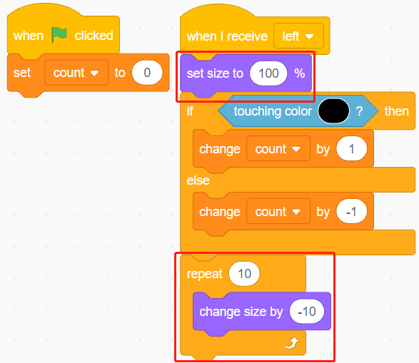

Faites maintenant l’effet de détection (agrandir et rétrécir) pour Left IR.
../_images/21_tile14.png

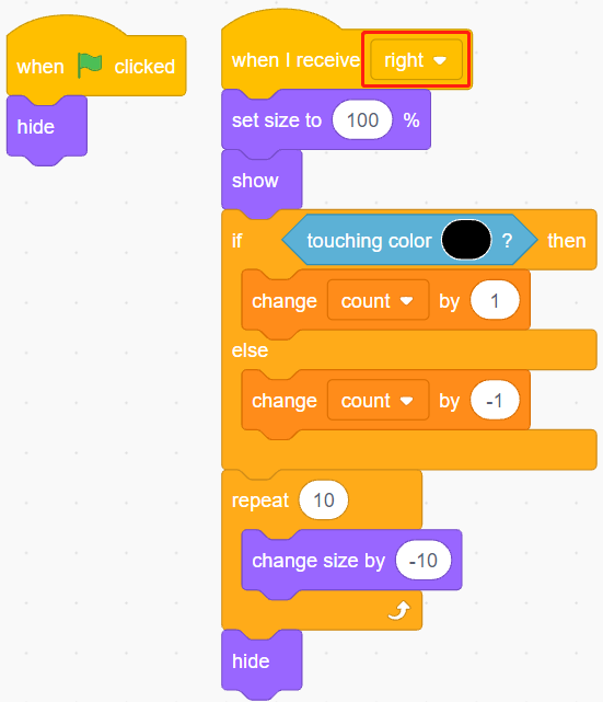

Faites en sorte que le sprite Left IR se cache lorsque le drapeau vert est cliqué, qu’il s’affiche lorsque le message - left est reçu, puis se cache à nouveau.
../_images/21_tile15.png
5. Sprite Right IR
Copiez le sprite Left IR et renommez-le en Right IR.
../_images/21_tile16.png
Puis changez le message reçu en - right.
../_images/21_tile17.png
