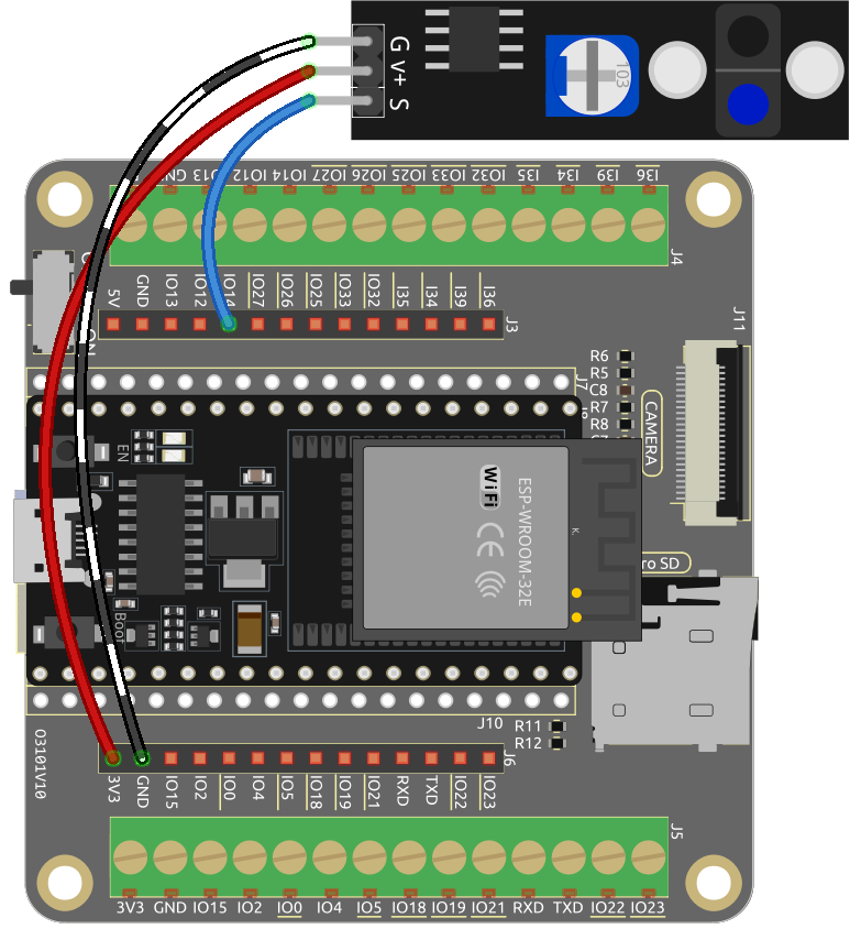

Construire le circuit
Il s’agit d’un module de suivi de ligne numérique. Lorsqu’une ligne noire est détectée, il émet une valeur de 1 ; lorsqu’une ligne blanche est détectée, il émet une valeur de 0. De plus, vous pouvez ajuster sa distance de détection à l’aide du potentiomètre sur le module.
Construisez maintenant le circuit selon le schéma ci-dessous.
../_images/20_protect_heart_bb.png
Avant de commencer le projet, vous devez ajuster la sensibilité du module.
Branchez le câblage selon le schéma ci-dessus, puis alimentez la carte R3, sans télécharger le code.
Collez maintenant un ruban adhésif noir sur le bureau, placez le module de suivi de ligne à une hauteur de 2 cm du bureau.
Avec le capteur orienté vers le bas, observez la LED de signal sur le module pour vous assurer qu’elle s’allume sur la table blanche et s’éteint sur le ruban adhésif noir.
Si ce n’est pas le cas, vous devez ajuster le potentiomètre sur le module pour obtenir l’effet décrit ci-dessus.

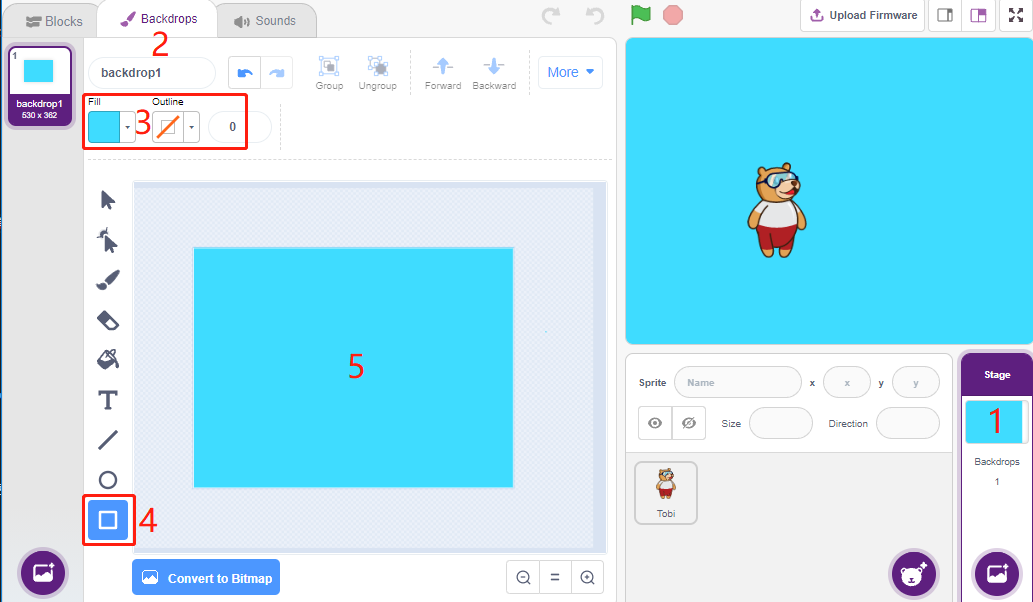

Puisque les sprites Arrow1 et Square Box ont tous deux des costumes blancs, afin qu’ils soient affichés sur la scène, remplissez maintenant l’arrière-plan avec une couleur qui peut être n’importe quelle couleur sauf noir, blanc et rouge.
  • Cliquez sur Backdrop1 pour aller à sa page Backdrops.
  • Sélectionnez la couleur que vous souhaitez remplir.
  • Utilisez l’outil Rectangle pour dessiner un rectangle de la même taille que la planche à dessin.
../_images/22_heart0.png

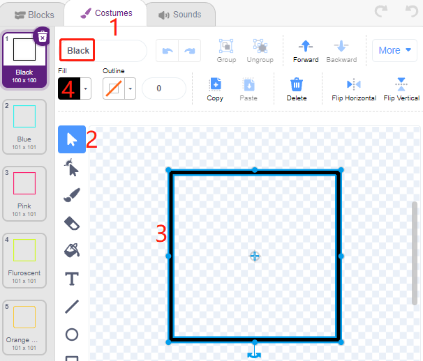

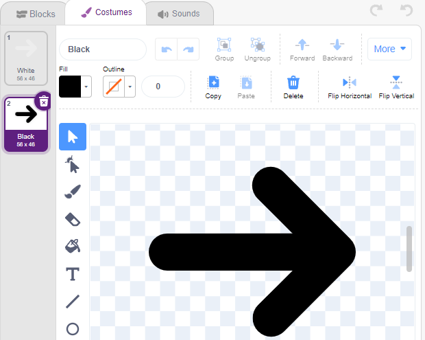

Allez à la page Costumes du sprite Square Box et définissez les costumes noir et blanc.
  • Cliquez sur l’outil de sélection
  • Sélectionnez le rectangle sur la toile
  • Sélectionnez la couleur de remplissage en noir
  • et nommez le costume Black
../_images/22_heart2.png

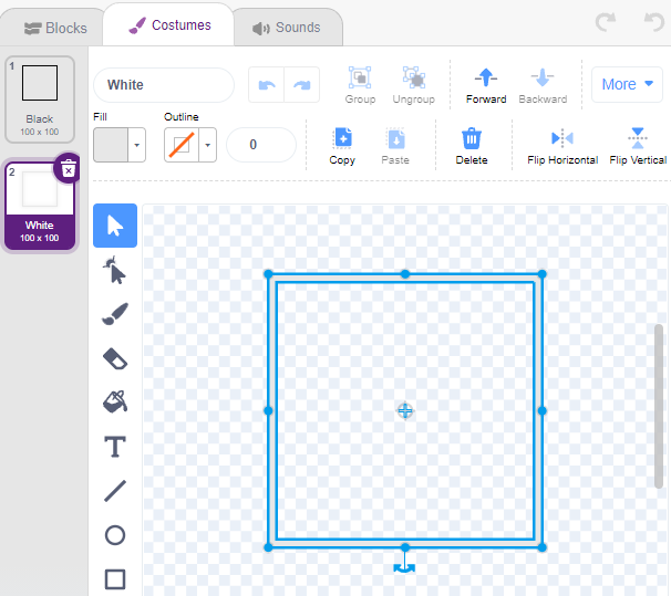

Sélectionnez le deuxième costume, définissez la couleur de remplissage en blanc, nommez-le White et supprimez le reste des costumes.

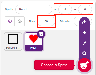

2. Ajouter le sprite Heart
Ajoutez également un sprite Heart, définissez sa position à (0, 0) et réduisez sa taille pour qu’il apparaisse situé à l’intérieur de la Square Box.
../_images/22_heart5.png

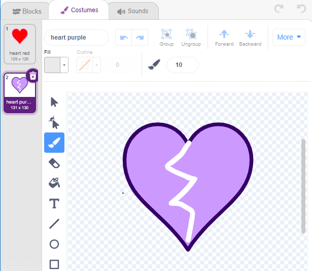

Sur la page Costumes, ajustez le costume violet du cœur pour qu’il semble être cassé.
../_images/22_heart6.png

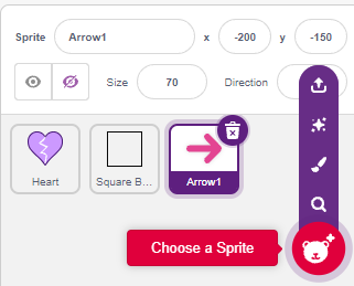

3. Ajouter le sprite Arrow1
Ajoutez un sprite Arrow1.
../_images/22_heart7.png
Sur la page Costumes, gardez et copiez le costume tourné vers la droite et définissez sa couleur en noir et blanc.
../_images/22_heart8.png

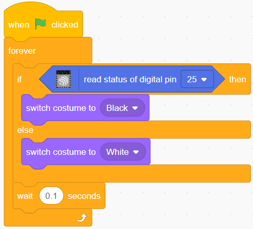

4. Script pour le sprite Square Box
Retournez à la page Blocs et script le sprite Square Box.
  • Ainsi, lorsque la valeur de la broche numérique 2 (module de suivi de ligne) est 1 (ligne noire détectée), changez le costume en Black.
  • Sinon, changez le costume en White.
../_images/22_heart4.png

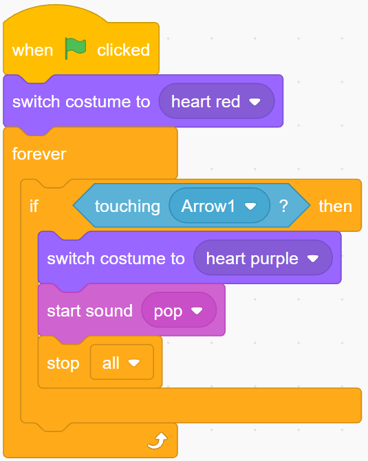

5. Script pour le sprite Heart
Le sprite Heart est protégé à l’intérieur du Square Box, et par défaut a un costume rouge. Lorsque le sprite Arrow1 est touché, le jeu se termine.
../_images/22_heart9.png

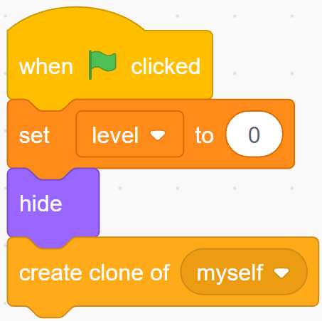

Faites en sorte que le sprite Arrow1 se cache et crée un clone lorsque le drapeau vert est cliqué.

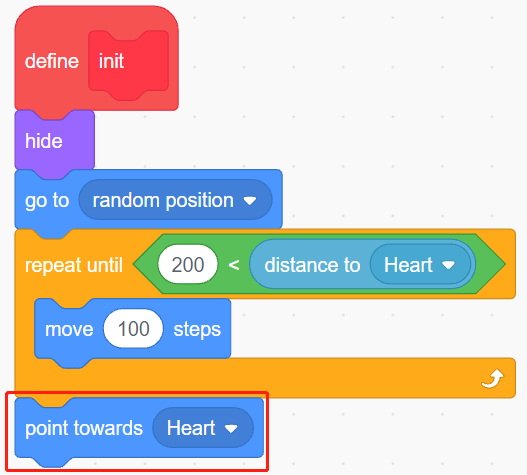

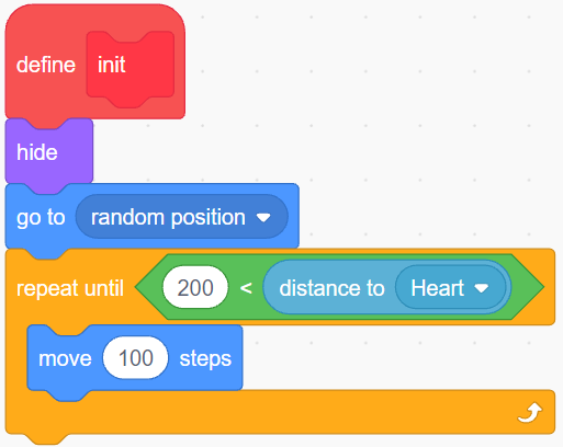

Créez un bloc [init] pour initialiser la position, l’orientation et la couleur du sprite Arrow1.
Il apparaît à un endroit aléatoire, et si la distance entre lui et le sprite Heart est inférieure à 200, il se déplace vers l’extérieur jusqu’à ce que la distance soit supérieure à 200.
../_images/22_heart11.png
Définissez sa direction pour faire face au sprite Heart.
../_images/22_heart12.png

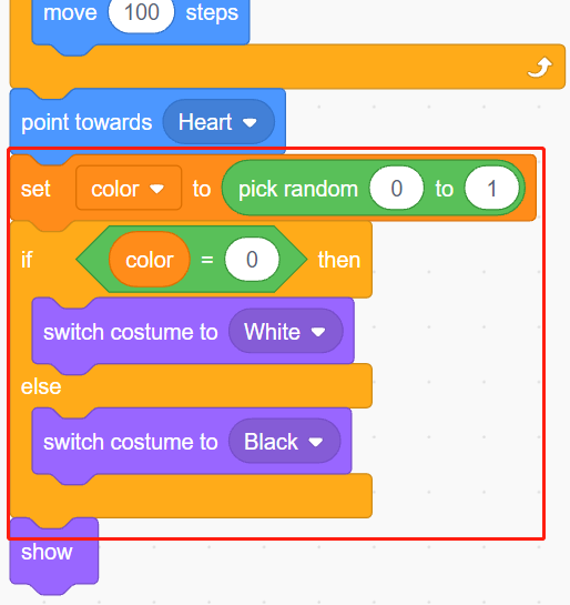

Faites en sorte que sa couleur alterne de manière aléatoire entre le noir et le blanc.
  • La variable color est 0, le costume devient White.
  • La variable color est 1, le costume devient Black.
../_images/22_heart14.png

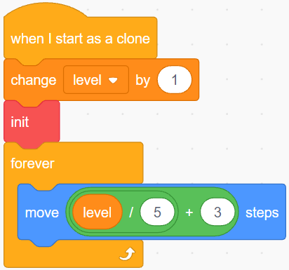

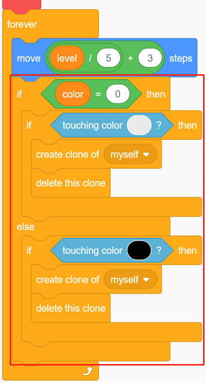

Maintenant, laissez-le commencer à bouger, il ira de plus en plus vite au fur et à mesure que la valeur de la variable level augmente.
../_images/22_heart13.png
Définissez maintenant son effet de collision avec le sprite Square Box.
  • Si le sprite Arrow1 et le sprite Square Box ont la même couleur (qui sera modifiée en fonction de la valeur du module de suivi de ligne), soit noir soit blanc, un nouveau clone est créé et le jeu continue.
  • Si leurs couleurs ne correspondent pas, le sprite Arrow1 continue de bouger et le jeu se termine lorsqu’il touche le sprite Heart.
../_images/22_heart15.png

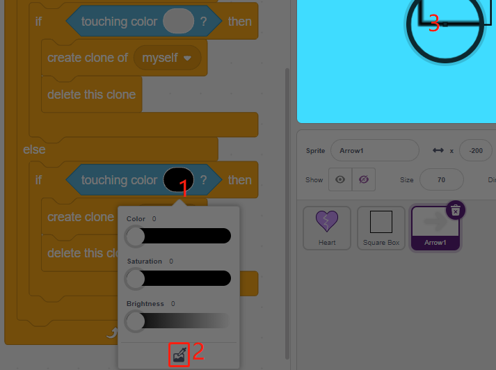

Les deux blocs [touch color()] doivent absorber séparément les costumes noirs/blancs de Square Box.
