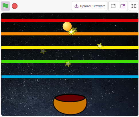

Dans ce projet, nous utilisons une photoresistance pour faire voler la balle sur la scène. Placez votre main au-dessus de la photoresistance pour contrôler l’intensité lumineuse qu’elle reçoit. Plus votre main est proche de la photoresistance, plus sa valeur est faible et plus la balle monte haut sur la scène, sinon elle tombe. Lorsque la balle touche la corde, elle émet un joli son ainsi qu’une lumière étoilée scintillante.

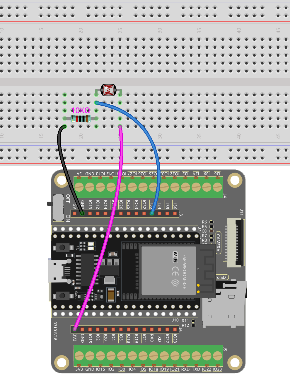

Une photoresistance ou photocellule est une résistance variable contrôlée par la lumière. La résistance d’une photoresistance diminue avec l’augmentation de l’intensité lumineuse incidente.
Construisez le circuit selon le schéma suivant.
Connectez une extrémité de la photoresistance à 5V, l’autre extrémité à la broche 35, et connectez une résistance de 10K en série avec la masse (GND) à cette extrémité.
Ainsi, lorsque l’intensité lumineuse augmente, la résistance de la photoresistance diminue, la division de tension de la résistance de 10K augmente, et la valeur obtenue par la broche 35 devient plus grande.

L’effet que nous voulons obtenir est que plus votre main est proche de la photoresistance, plus le sprite de la balle sur la scène monte, sinon il tombera sur le sprite du bol. S’il touche le sprite de la ligne en montant ou en descendant, il produira un son musical et émettra des sprites étoilés dans toutes les directions.

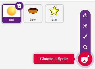

1. Sélectionnez le sprite et le fond
Supprimez le sprite par défaut, sélectionnez les sprites Ball, Bowl et Star.

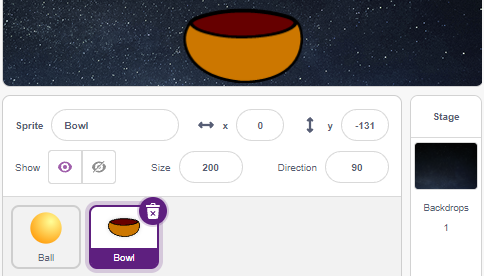

Déplacez le sprite Bowl en bas au centre de la scène et agrandissez sa taille.
../_images/18_ball3.png

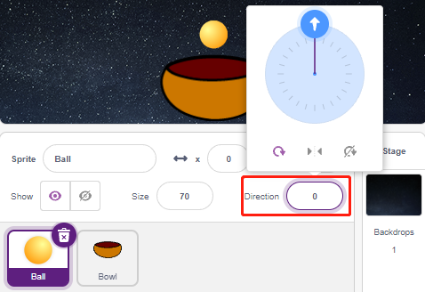

Comme nous devons le déplacer vers le haut, réglez la direction du sprite Ball à 0.
../_images/18_ball4.png

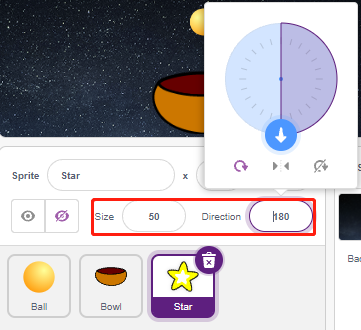

Réglez la taille et la direction du sprite Star à 180 car nous avons besoin qu’il tombe, ou vous pouvez le changer pour un autre angle.

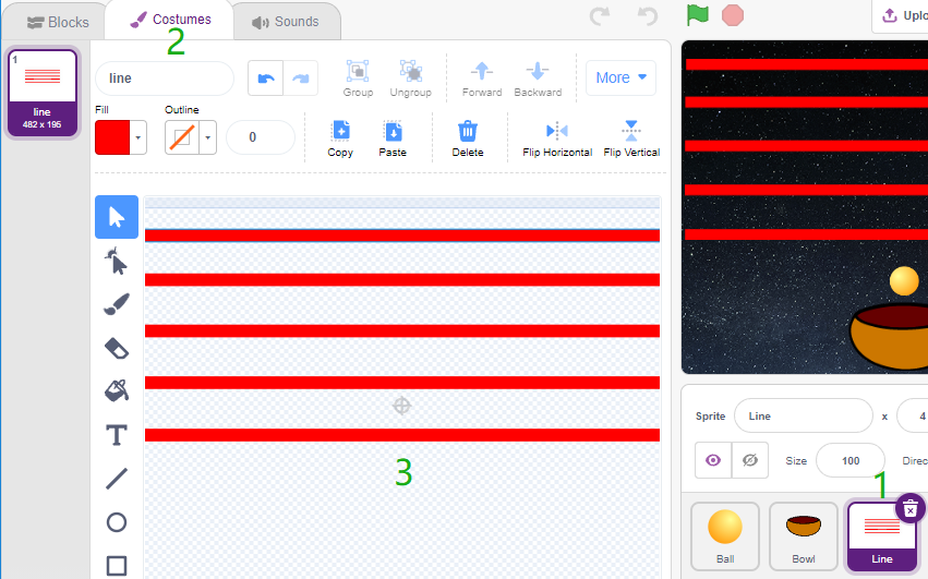

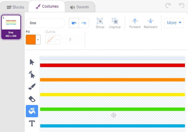

Allez à la page Costumes du sprite Line, réduisez légèrement la largeur de la ligne rouge sur la toile, puis copiez-la 5 fois et alignez les lignes.
../_images/18_ball8.png

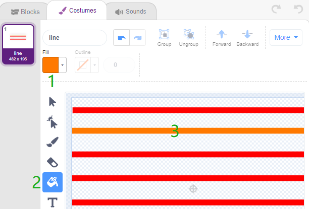

Remplissez maintenant les lignes avec différentes couleurs. Choisissez d’abord une couleur que vous aimez, puis cliquez sur l’outil Fill et déplacez la souris sur la ligne pour la remplir de couleur.
../_images/18_ball9.png
Suivez la même méthode pour changer la couleur des autres lignes.
../_images/18_ball10.png

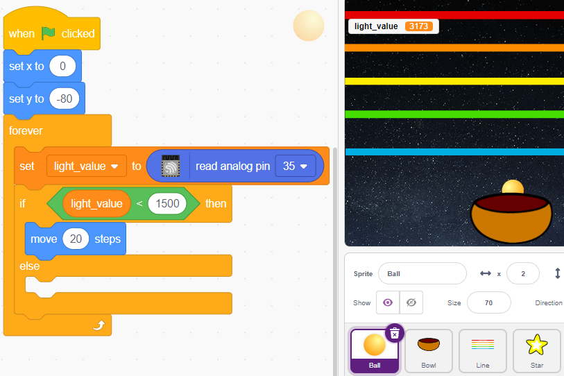

Réglez la position initiale du sprite Ball, puis lorsque la valeur de la lumière est inférieure à 1500 (cela peut être une autre valeur, en fonction de votre environnement actuel), laissez la balle monter.
Vous pouvez faire apparaître la variable light_value sur la scène pour observer le changement d’intensité lumineuse à tout moment.
../_images/18_ball5.png

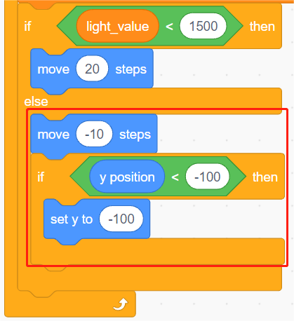

Sinon, le sprite Ball tombera et limitera sa coordonnée Y à un minimum de -100. Cela peut être modifié pour qu’il semble tomber sur le sprite Bowl.
../_images/18_ball6.png

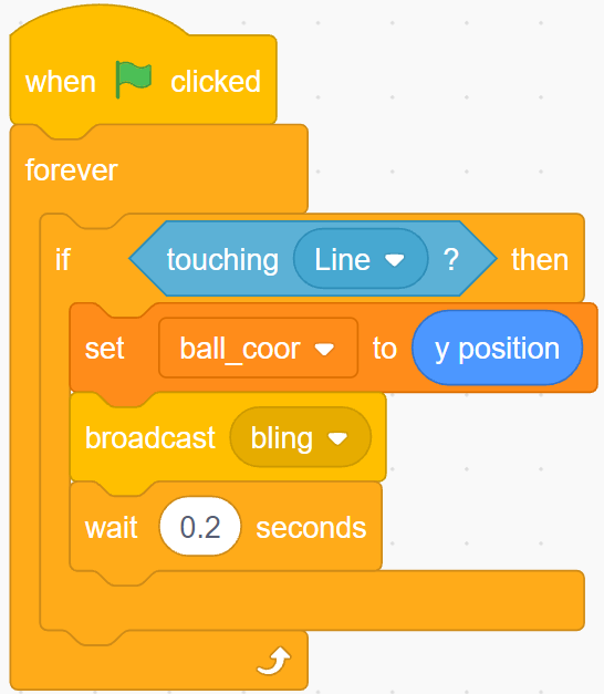

Lorsque le sprite Line est touché, la coordonnée Y actuelle est enregistrée dans la variable ball_coor et un message Bling est diffusé.
../_images/18_ball11.png

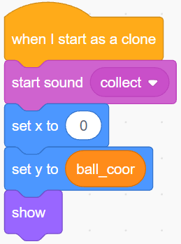

Lorsque le sprite Star apparaît comme un clone, jouez l’effet sonore et réglez ses coordonnées pour qu’elles soient synchronisées avec le sprite Ball.
../_images/18_ball14.png

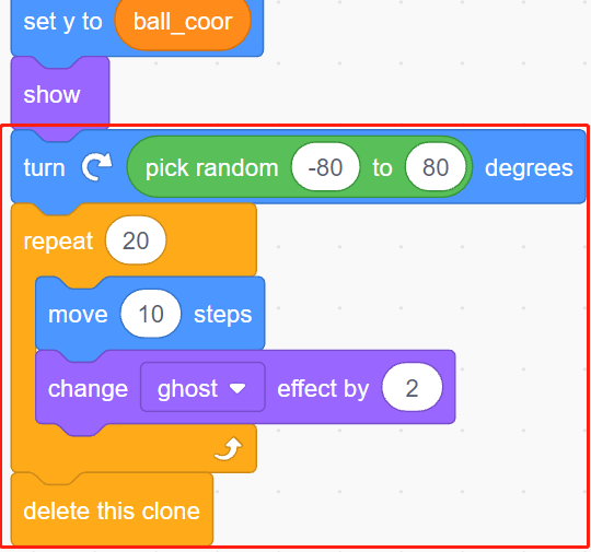

Créez l’effet d’apparition du sprite Star, et ajustez-le si nécessaire.
../_images/18_ball15.png
