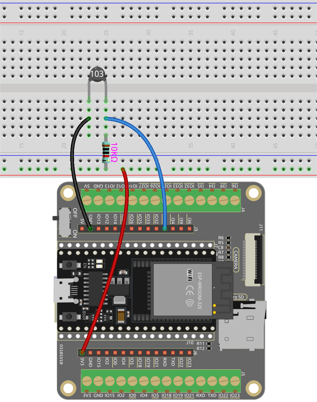

Construire le circuit
Un thermistor est un type de résistance dont la résistance dépend fortement de la température, plus que dans les résistances standard. Il existe deux types de résistances : PTC (la résistance augmente avec la température) et NTC (la résistance diminue avec la température).
Construisez le circuit selon le schéma suivant.
Une extrémité du thermistor est connectée à la masse (GND), l’autre extrémité est connectée à la broche 35, et une résistance de 10K est connectée en série à 5V.
Le thermistor NTC est utilisé ici, donc lorsque la température augmente, la résistance du thermistor diminue, la division de tension de la broche 35 diminue, et la valeur obtenue de la broche 35 diminue, et vice versa augmente.
../_images/7_low_temp_bb.png

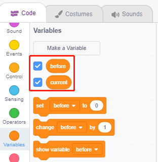

2. Créer 2 variables
Créez deux variables, avant et actuel, pour stocker la valeur de la broche 35 dans différents cas.

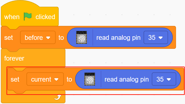

4. Lire à nouveau la valeur de la broche 35
Dans [toujours], lisez à nouveau la valeur de la broche 35 et stockez-la dans la variable actuel.

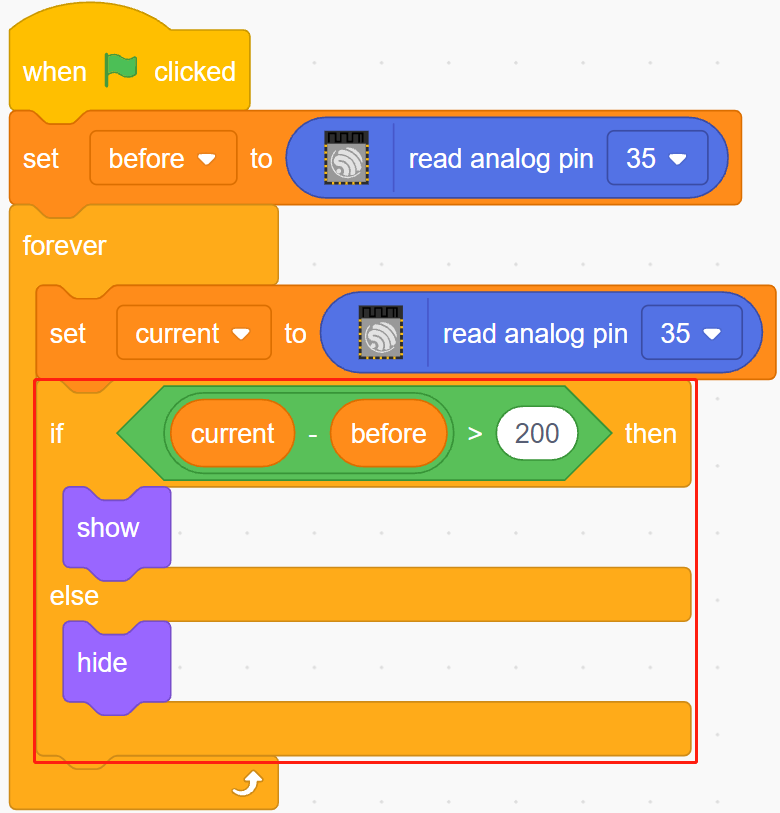

5. Déterminer les changements de température
En utilisant le bloc [si alors], déterminez si la valeur actuelle de la broche 35 est supérieure de 200 à la valeur précédente, ce qui représente une baisse de température. À ce moment, laissez le sprite Flocon de neige apparaître, sinon, cachez-le.
  • [-] & [>] : opérateurs de soustraction et de comparaison de la palette Opérateurs.
../_images/9_show.png
