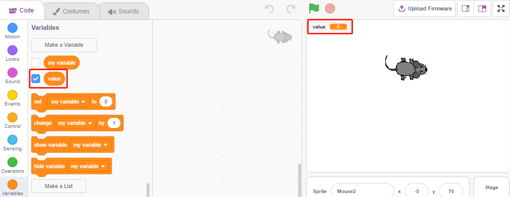

2. Créer une variable
Créez une variable appelée value pour stocker la valeur lue par le potentiomètre.
Une fois créée, vous verrez value apparaître dans la palette Variables et en état coché, ce qui signifie que cette variable apparaîtra sur la scène.

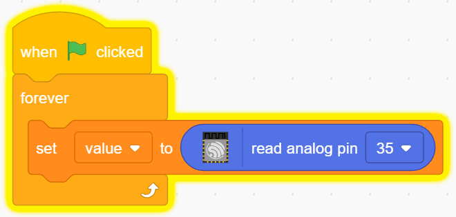

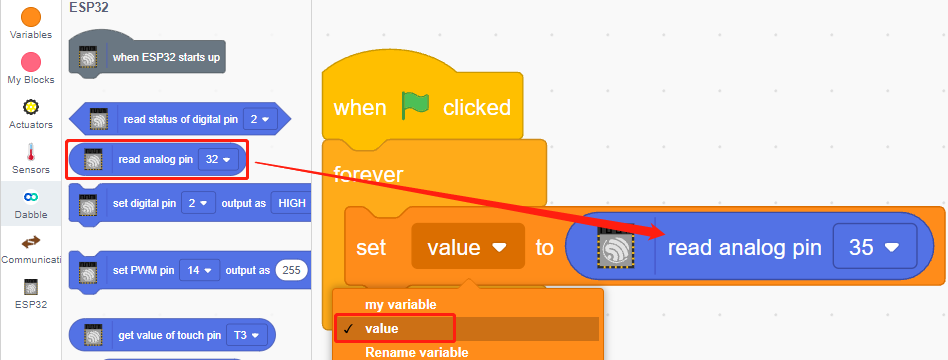

3. Lire la valeur de la broche 35
Stockez la valeur lue de la broche 35 dans la variable value.
  • [set my variable to 0] : Définit la valeur de la variable.
  • [read analog pin ()] : Lit la valeur des broches dans la plage de 0 à 4095.
../_images/6_read_a0.png
Pour pouvoir lire en continu, vous devez utiliser le bloc [forever]. Cliquez sur ce script pour le faire fonctionner, tournez le potentiomètre dans les deux sens, et vous verrez que la plage de valeurs est de 0 à 1023.

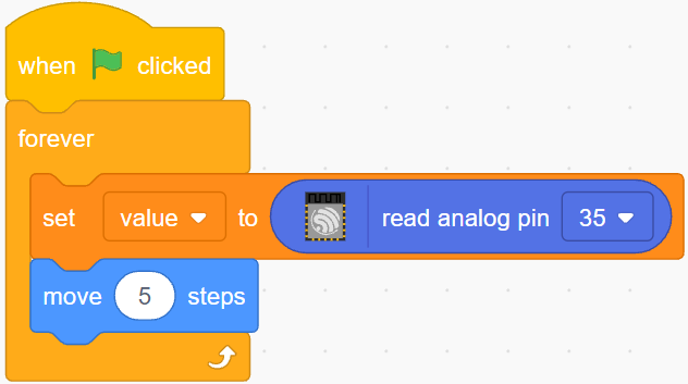

4. Déplacer le sprite
Utilisez le bloc [move steps] pour déplacer le sprite, exécutez le script et vous verrez le sprite se déplacer du milieu vers la droite.

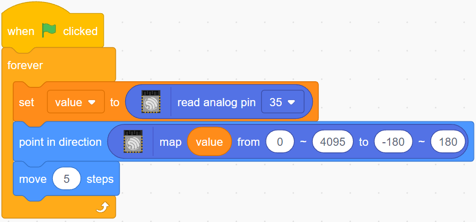

5. Changer la direction du sprite
Maintenant, changez la direction du mouvement du sprite en fonction de la valeur de la broche 35. Étant donné que la valeur de la broche 35 varie de 0 à 4095, mais que la direction de rotation du sprite est de -180 à 180, un bloc [map] doit être utilisé.
Ajoutez également [when green flag clicked] au début pour démarrer le script.
  • [point in direction] : Définit l’angle de direction du sprite, de la palette Mouvement.
  • [map from to] : Mappe une plage à une autre.
