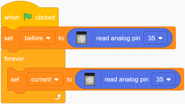

2. Lire la valeur de la broche 35
Créez deux variables avant et actuel. Lorsque le drapeau vert est cliqué, lisez la valeur de la broche 35 et stockez-la dans la variable avant comme valeur de référence. Dans [toujours], lisez à nouveau la valeur de la broche 35 et stockez-la dans la variable actuel.

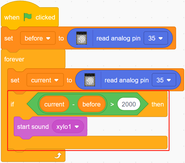

3. Émettre un son
Lorsque la valeur actuelle de la broche 35 est supérieure de 50 à la valeur précédente, ce qui représente une intensité lumineuse actuelle supérieure au seuil, faites émettre un son au sprite.

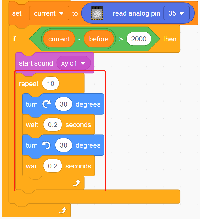

4. Faire tourner le sprite
Utilisez le bloc [tourner] pour faire tourner le sprite cloche à gauche et à droite afin de créer un effet d’alarme.

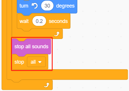

5. Tout arrêter
Arrêtez l’alarme lorsqu’elle a sonné pendant un certain temps.
