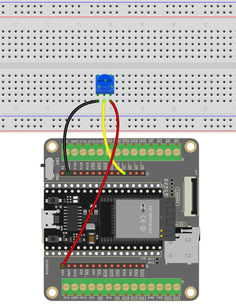

Le potentiomètre est un élément résistif à 3 bornes, les 2 broches latérales sont connectées à 5V et GND, et la broche centrale est connectée à la broche 35. Après conversion par le convertisseur ADC de la carte esp32, la plage de valeurs est de 0 à 4095.

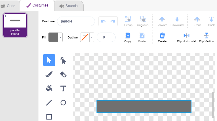

  • Allez à la page Costumes, retirez le contour et changez sa couleur en gris foncé.

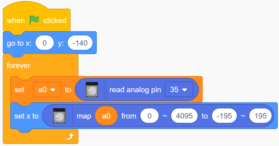

  • Maintenant, script le sprite Raquette pour définir sa position initiale à (0, -140) lorsque le drapeau vert est cliqué, et lisez la valeur de la broche 35 (potentiomètre) dans la variable a0. Étant donné que le sprite Raquette se déplace de gauche à droite sur la scène avec des coordonnées x de -195 à 195, vous devez utiliser le bloc [map] pour mapper la plage de la variable a0 de 0 à 4095 à -195 à 195.
    ../_images/17_padd2.png
  • Maintenant, vous pouvez tourner le potentiomètre pour voir si la Raquette peut se déplacer à gauche et à droite sur la scène.

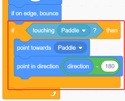

  • Lorsque le sprite Balle touche le sprite Raquette, faites une réflexion. La façon simple de le faire est de laisser l’angle être directement inversé, mais vous constaterez alors que le chemin de la balle est complètement fixe, ce qui est trop ennuyeux. Par conséquent, nous utilisons le centre des deux sprites pour calculer et faire rebondir la balle dans la direction opposée au centre de la raquette.
    ../_images/17_ball4.png ../_images/17_ball6.png

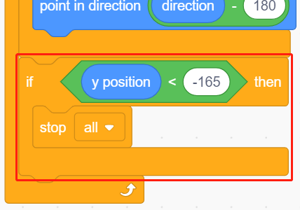

  • Lorsque le sprite Balle tombe sur le bord de la scène, le script cesse de fonctionner et le jeu se termine.
    ../_images/17_ball5.png

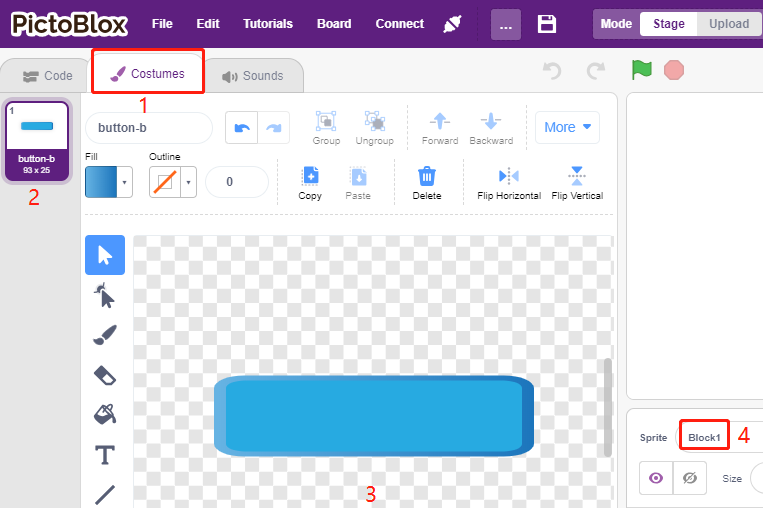

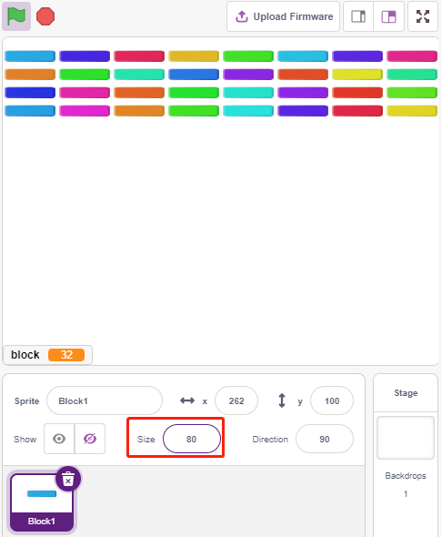

  • Après avoir ajouté le sprite Button3, allez à la page Costumes. Supprimez d’abord button-a, puis réduisez à la fois la largeur et la hauteur de button-b, et changez le nom du sprite en Block1, comme montré dans l’image suivante.
    • Pour la largeur de Block1, vous pouvez probablement la simuler à l’écran pour voir si vous pouvez en mettre 8 dans une rangée. Sinon, réduisez la largeur de manière appropriée.
    • Pendant le processus de réduction du sprite Block1, vous devez maintenir le point central au milieu du sprite.

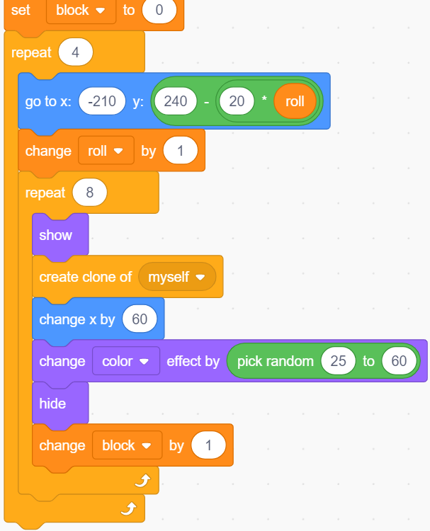

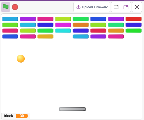

  • Nous devons créer un clone du sprite Block1, de sorte qu’il s’affiche de gauche à droite, de haut en bas, un par un, 4x8 au total, avec des couleurs aléatoires.
    ../_images/17_bri4.png
  • Une fois le script écrit, cliquez sur le drapeau vert et regardez l’affichage sur la scène. Si c’est trop compact ou trop petit, vous pouvez changer la taille.
    ../_images/17_bri5.png

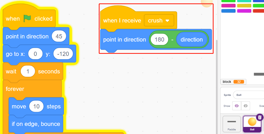

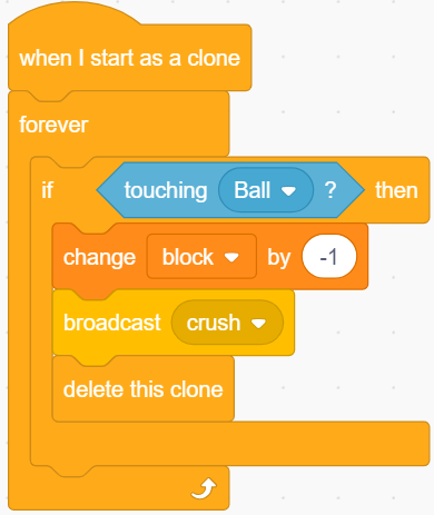

  • Maintenant, écrivez l’événement déclencheur. Si le sprite cloné Block1 touche le sprite Balle, supprimez le clone et diffusez le message crush.
    ../_images/17_bri6.png
  • Retournez au sprite Balle, lorsque le message crush est reçu (le sprite Balle touche le clone du sprite Block1), la Balle est renvoyée dans la direction opposée.
