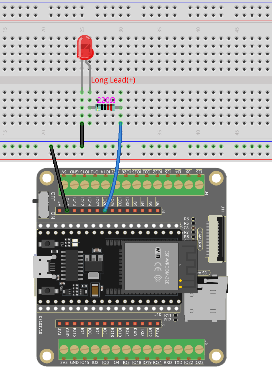

Suivez le schéma ci-dessous pour construire le circuit sur la breadboard.
Comme l’anode de la LED (la broche la plus longue) est connectée à la broche 26 via une résistance de 220Ω, et la cathode de la LED est connectée à GND, vous pouvez allumer la LED en donnant un niveau haut à la broche 26.
../_images/1_hello_led_bb.png

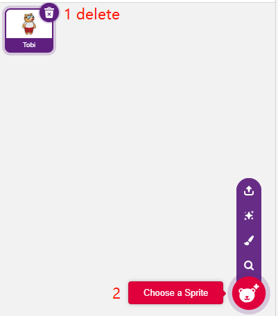

Supprimez le sprite Tobi existant en utilisant le bouton Supprimer dans le coin supérieur droit, et sélectionnez à nouveau un sprite.
../_images/2_tobi.png

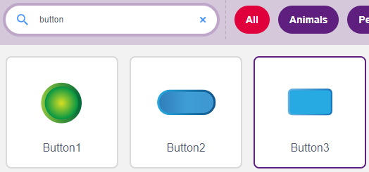

Ici, nous sélectionnons le sprite Button3.
../_images/2_button3.png

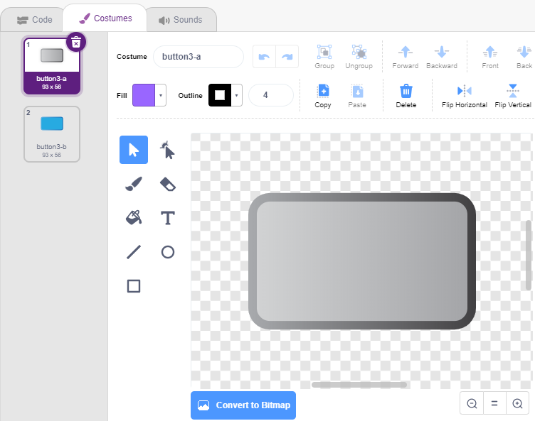

Cliquez sur Costumes dans le coin supérieur droit et vous verrez que le sprite Button3 a 2 costumes, nous définissons button3-a pour être relâché et button3-b pour être pressé.
../_images/2_button3_2.png

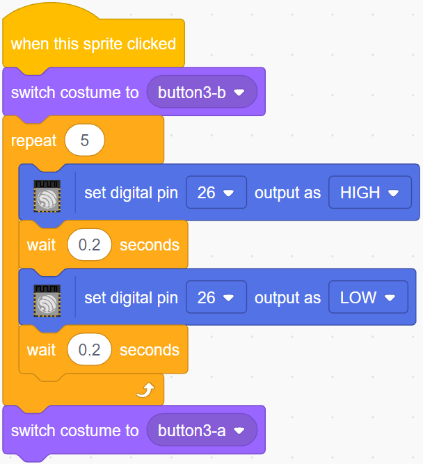

3. Faites clignoter la LED 5 fois
Utilisez le bloc [Répéter] pour faire clignoter la LED 5 fois (cycle High -> Low) et enfin, revenez au costume button3-a.
  • [Répéter 10] : nombre limité de boucles de répétition, vous pouvez définir le nombre de répétitions vous-même, de la palette Contrôle.
../_images/2_led_on_off.png
