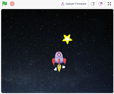

L’ensemble du script vise à obtenir l’effet suivant : lorsque le drapeau vert est cliqué, le sprite Stars se déplace en courbe sur la scène et vous devez utiliser le joystick pour déplacer le Rocketship, de manière à ce qu’il ne soit pas touché par le sprite Star.

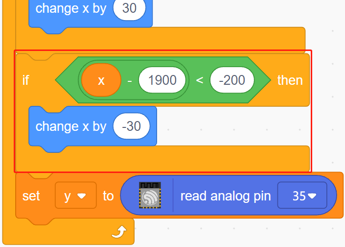

  • Si le Joystick est basculé vers la gauche, faites que la coordonnée x du sprite soit -30 (pour déplacer le sprite vers la gauche).
../_images/16_roc4.png

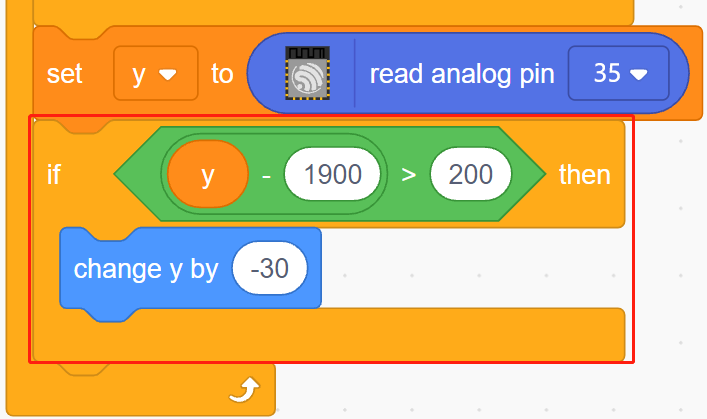

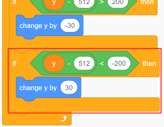

  • Comme la coordonnée y du Joystick est de haut (0) en bas (4095), et que la coordonnée y du sprite est de bas en haut. Donc, pour déplacer le Joystick vers le haut et le sprite vers le haut, la coordonnée y doit être -30 dans le script.
../_images/16_roc5.png
  • Si le joystick est basculé vers le bas, la coordonnée y du sprite est +30.
../_images/16_roc6.png

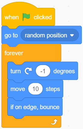

  • Lorsque le drapeau vert est cliqué et que le sprite va à un emplacement aléatoire, le bloc [tourner de degrés] permet au sprite Star d’avancer avec un léger changement d’angle afin que vous puissiez voir qu’il se déplace en courbe et rebondit s’il touche le bord.

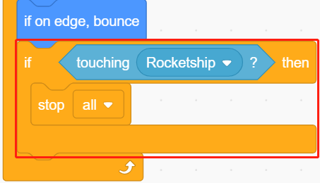

  • Si le sprite touche le sprite Rocketship pendant qu’il se déplace, arrêtez l’exécution du script.
