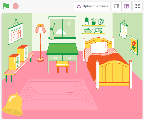

Ici, nous allons utiliser le bouton et la cloche sur la scène pour fabriquer une sonnette.
Après avoir cliqué sur le drapeau vert, vous pouvez appuyer sur le bouton et la cloche sur la scène émettra un son.

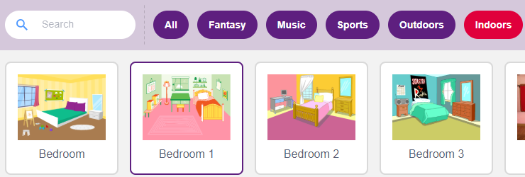

1. Ajouter un décor
Cliquez sur le bouton Choisir un décor dans le coin inférieur droit.
../_images/7_backdrop.png
Choisissez Chambre 1.
../_images/7_bedroom2.png

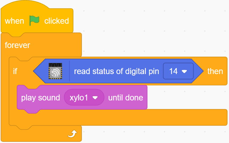

3. Appuyer sur le bouton et la cloche émet un son
Utilisez [si alors] pour créer une instruction conditionnelle indiquant que lorsque la valeur de la broche 14 lue est égale à 1 (le bouton est pressé), le son xylo1 sera joué.
  • [lire le statut de la broche numérique] : Ce bloc provient de la palette ESP32 et est utilisé pour lire la valeur d’une broche numérique, le résultat est 0 ou 1.
  • [if then] : Ce bloc est un bloc de contrôle provenant de la palette Contrôle. Si sa condition booléenne est vraie, les blocs contenus à l’intérieur s’exécuteront, puis le script impliqué continuera. Si la condition est fausse, les scripts à l’intérieur du bloc seront ignorés. La condition n’est vérifiée qu’une seule fois ; si la condition devient fausse pendant l’exécution du script à l’intérieur du bloc, celui-ci continuera à s’exécuter jusqu’à ce qu’il soit terminé.
  • [jouer le son jusqu’à la fin] : Ce bloc provient de la palette Son, utilisé pour jouer des sons spécifiques.
