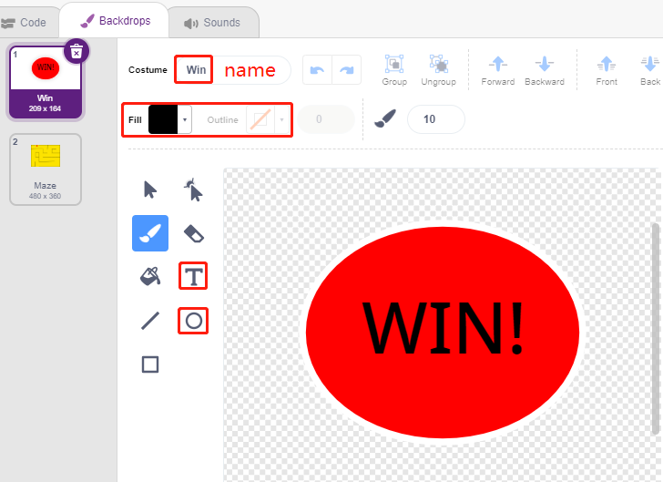

Il est maintenant temps de dessiner simplement un arrière-plan avec le personnage WIN! qui y apparaît.
Cliquez d’abord sur la vignette de l’arrière-plan pour accéder à la page Arrière-plans et cliquez sur l’arrière-plan vierge 1.
../_images/14_paint_back.png
Commencez maintenant à dessiner, vous pouvez vous référer à l’image ci-dessous pour dessiner, ou vous pouvez dessiner un arrière-plan vous-même, tant que l’expression est gagnante.
  • En utilisant l’outil Cercle, dessinez une ellipse avec la couleur définie sur le rouge et sans contour.
  • Ensuite, utilisez l’outil Texte, écrivez le caractère « WIN! », définissez la couleur du caractère en noir et ajustez la taille et la position du caractère.
  • Nommez l’arrière-plan Win.

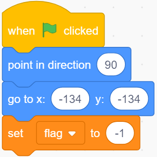

  • Lorsque le drapeau vert est cliqué, définissez l’angle du Beetle à 90, et la position à (-134, -134), ou remplacez-la par la valeur des coordonnées de votre propre position. Créez la variable flag et définissez la valeur initiale à -1.

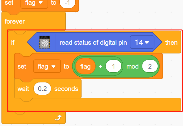

Ensuite, dans le bloc [forever], quatre blocs [if] sont utilisés pour déterminer divers scénarios possibles.
  • Si le bouton est 1 (enfoncé), utilisez le bloc [mod] pour basculer la valeur de la variable flag entre 0 et 1 (alternant entre 0 pour cette pression et 1 pour la prochaine pression).

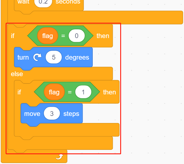

  • Si flag=0 (cette pression de bouton), laissez le sprite Beetle tourner dans le sens horaire. Ensuite, déterminez si flag est égal à 1 (bouton pressé à nouveau), le sprite Beetle avance. Sinon, il continue de tourner dans le sens horaire.

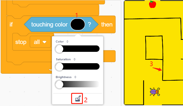

  • Si le sprite Beetle touche le noir (la ligne noire sur l’arrière-plan Maze), le jeu se termine et le script cesse de fonctionner.
Vous devez cliquer sur la zone de couleur dans le bloc [Toucher la couleur], puis sélectionner l’outil pipette pour choisir la couleur de la ligne noire sur la scène. Si vous choisissez un noir de manière arbitraire, ce bloc [Toucher la couleur] ne fonctionnera pas.

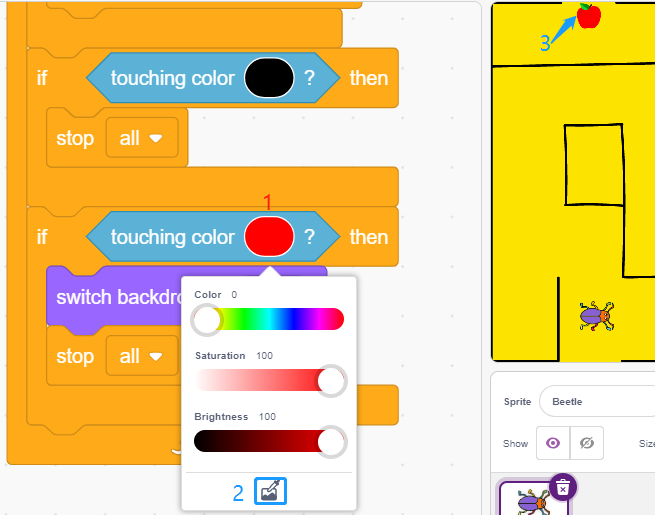

  • Si le scarabée touche le rouge (utilisez également l’outil pipette pour choisir la couleur rouge de la pomme), l’arrière-plan sera changé en Win, ce qui signifie que le jeu réussit et arrête le script de fonctionner.
