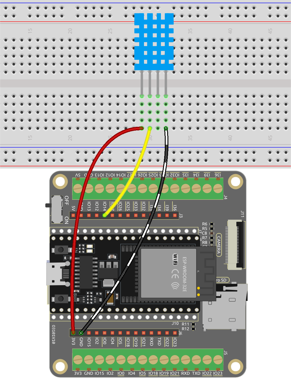

Construire le circuit
Le capteur de température et d’humidité numérique DHT11 est un capteur composite qui contient une sortie de signal numérique calibrée de la température et de l’humidité.
Construisez maintenant le circuit selon le schéma suivant.

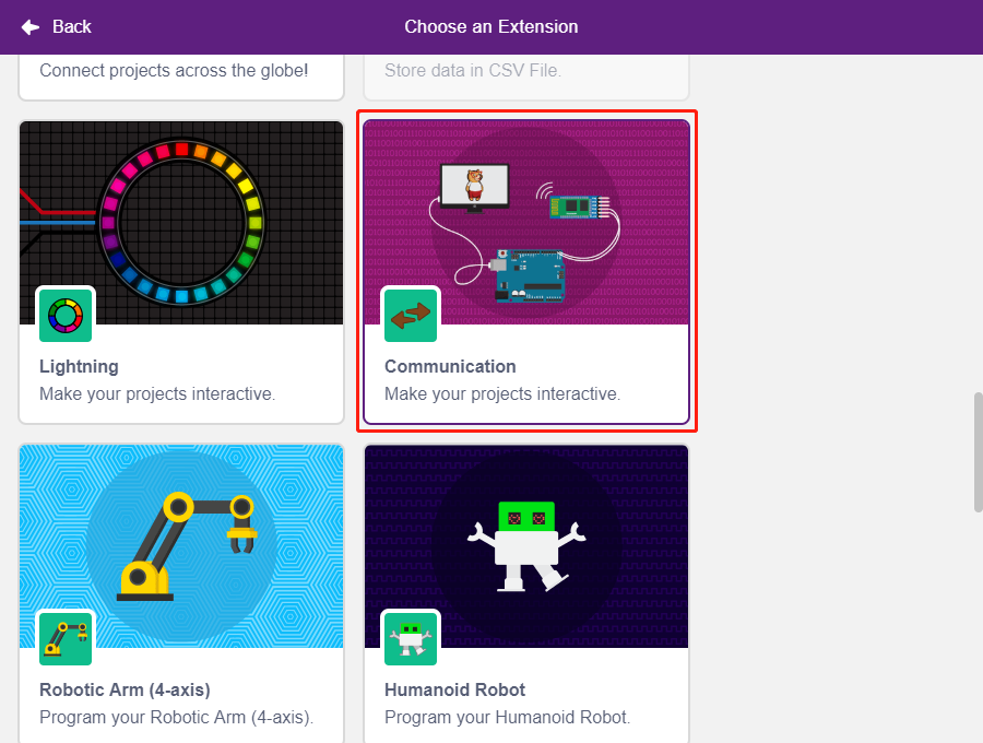

1. Ajouter des extensions
Passez en mode Téléversement, cliquez sur le bouton Ajouter une extension dans le coin inférieur gauche, puis sélectionnez Communication pour l’ajouter, et elle apparaîtra à la fin de la zone des palettes.

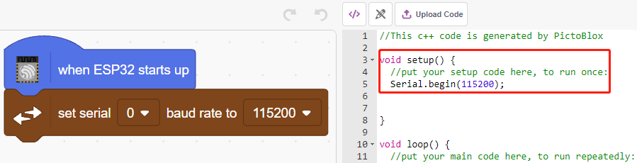

2. Initialiser l’ESP32 et le Moniteur Série
En mode Téléversement, démarrez l’ESP32 puis définissez le taux de baud de la communication série.
  • [quand l’ESP32 démarre] : En mode Téléversement, démarrez l’ESP32.
  • [définir le taux de baud à] : Depuis la palette Communications, utilisez ce bloc pour définir le taux de baud du port série 0, le taux par défaut est 115200. Si vous utilisez le Mega2560, vous pouvez choisir de définir le taux de baud dans les ports série 0 à 2.

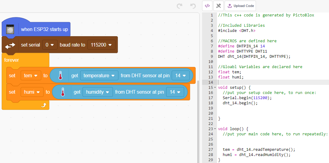

3. Lire la température et l’humidité
Créez 2 variables tem et humi pour stocker respectivement la température et l’humidité, le code apparaîtra sur la droite pendant que vous glissez et déposez les blocs.

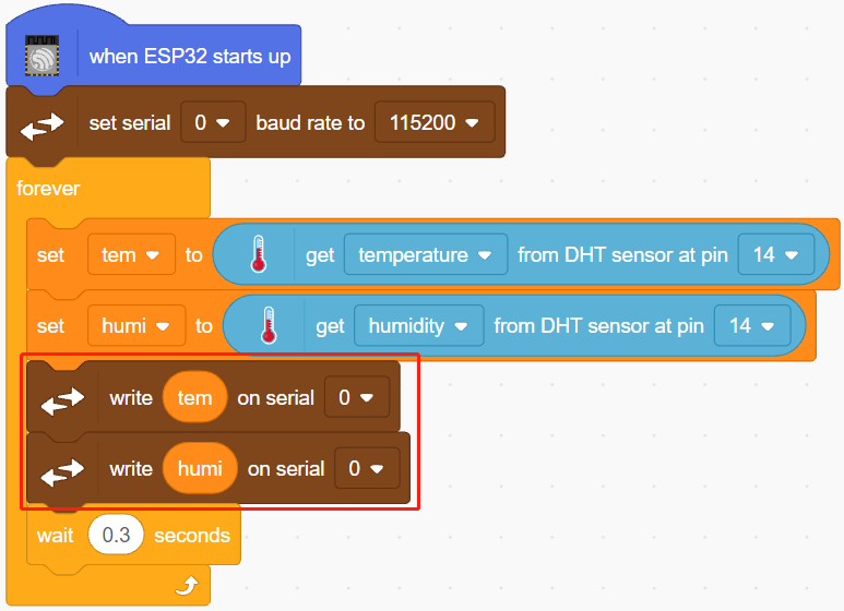

4. Les afficher sur le Moniteur Série
Écrivez les valeurs de température et d’humidité lues sur le Moniteur Série. Pour éviter un transfert trop rapide et provoquer un blocage de PictoBlox, utilisez le bloc [attendre secondes] pour ajouter un intervalle de temps avant la prochaine impression.
