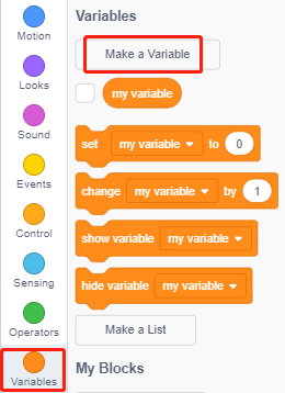

Créez une variable appelée pwm pour stocker la valeur de la variation du pwm.
Cliquez sur la palette Variables et sélectionnez Créer une variable.
../_images/3_ap_va.png

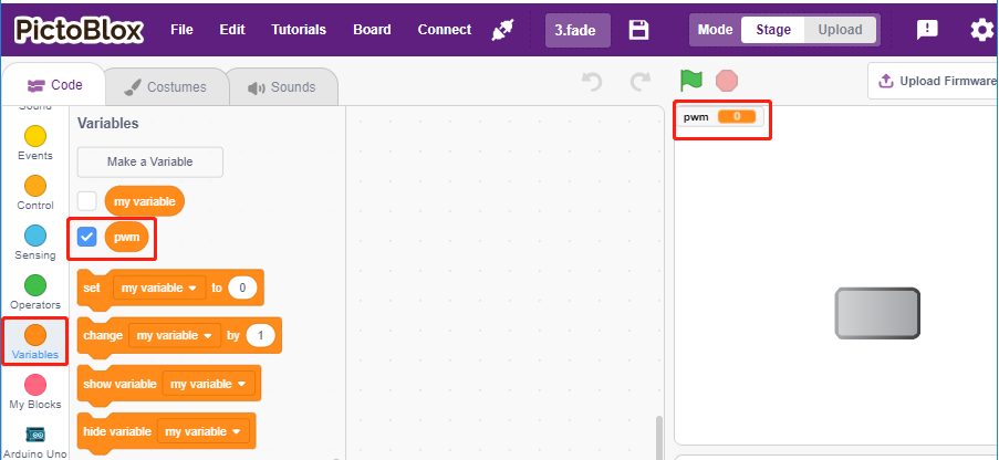

Une fois créée, vous verrez pwm dans la palette Variables et dans l’état coché, ce qui signifie que cette variable apparaîtra sur la scène. Vous pouvez essayer de décocher pour voir si pwm est toujours présent sur la scène.
../_images/3_ap_0.png

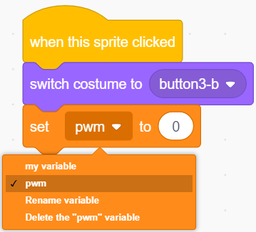

3. Définir l’état initial
Lorsque le sprite button3 est cliqué, changez le costume en button-b (état cliqué), et définissez la valeur initiale de la variable pwm à 0.
  • [définir pwm à 0] : de la palette Variables, utilisé pour définir la valeur de la variable.
../_images/3_ap_brightness.png

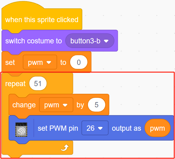

4. Faire augmenter progressivement la luminosité de la LED
Puisque la plage de pwm est de 255, utilisez le bloc [répéter], la variable pwm est accumulée jusqu’à 255 par 5, puis mise dans le bloc [définir la broche PWM], de sorte que vous pouvez voir la LED s’allumer lentement.
  • [changer pwm de 5] : de la palette Variables, laissez la variable changer d’un nombre spécifique à chaque fois. Il peut s’agir d’un nombre positif ou négatif, positif augmente à chaque fois, négatif diminue à chaque fois, par exemple, ici la variable pwm augmente de 5 à chaque fois.
  • [définir la broche PWM] : de la palette ESP32, utilisé pour définir la valeur de sortie de la broche pwm.
../_images/3_ap_1.png

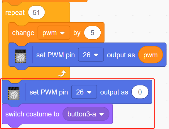

Enfin, changez le costume de button3 à button-a et définissez la valeur de la broche PWM à 0, afin que la LED s’allume lentement puis s’éteigne à nouveau.
../_images/3_ap_2.png
