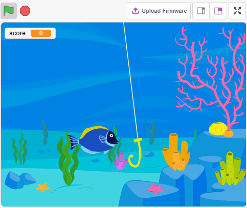

Ici, nous jouons à un jeu de pêche avec un bouton.
Lorsque le script est en cours d’exécution, les poissons nagent de gauche à droite sur la scène, vous devez appuyer sur le bouton lorsque le poisson est presque proche de l’hameçon (il est recommandé de l’appuyer plus longtemps) pour attraper le poisson, et le nombre de poissons capturés sera enregistré automatiquement.

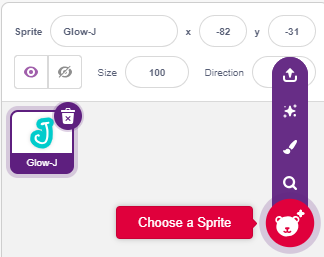

Il n’y a pas de sprite Hameçon dans Pictoblox, nous pouvons modifier le sprite Glow-J pour ressembler à un hameçon.
  • Ajoutez le sprite Glow-J via Choisir un Sprite.

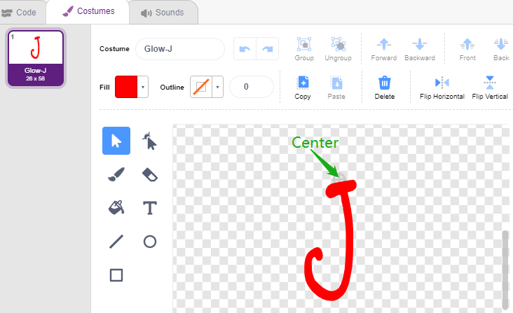

  • Allez maintenant à la page Costumes du sprite Glow-J, sélectionnez le remplissage cyan à l’écran et supprimez-le. Ensuite, changez la couleur du J en rouge et réduisez également sa largeur. Le point le plus important à noter est que vous devez avoir le sommet juste au point central.
../_images/18_hook1.png
  • Utilisez l’outil Ligne pour dessiner une ligne aussi longue que possible depuis le point central vers le haut (ligne hors de la scène). Une fois le sprite dessiné, renommez-le Hameçon et déplacez-le à la bonne position.

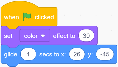

  • Lorsque le drapeau vert est cliqué, définissez l’effet de couleur du sprite à 30 (jaune) et définissez sa position initiale.
../_images/18_hook3.png

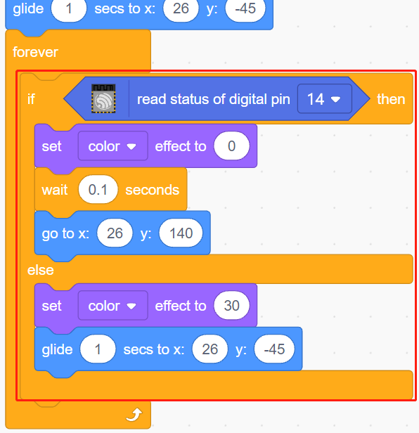

  • Si le bouton est pressé, définissez l’effet de couleur à 0 (rouge, état de pêche), attendez 0,1 seconde puis déplacez le sprite Hameçon vers le haut de la scène. Relâchez le bouton et laissez l”Hameçon revenir à sa position initiale.
../_images/18_hook4.png

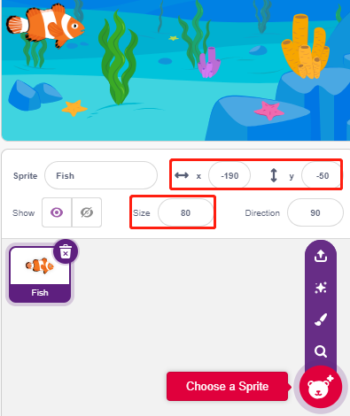

  • Ajoutez maintenant le sprite Poisson et ajustez sa taille et sa position.
../_images/18_fish1.png

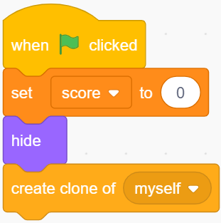

  • Créez une variable score pour stocker le nombre de poissons capturés, cachez ce sprite et clonez-le.
../_images/18_fish2.png

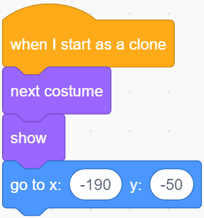

  • Affichez le clone du sprite Poisson, changez son costume et enfin définissez la position initiale.
../_images/18_fish3.png

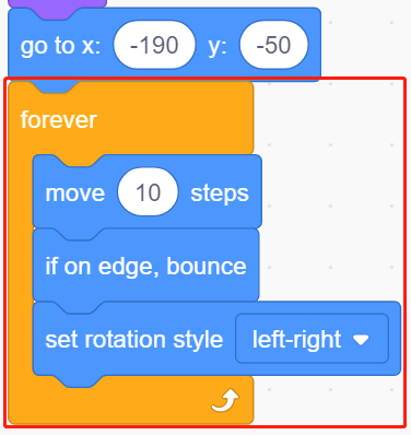

  • Faites en sorte que le clone du sprite Poisson se déplace de gauche à droite et rebondisse lorsqu’il touche le bord.
../_images/18_fish4.png

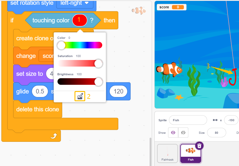

  • Le sprite Poisson (du clone) ne réagira pas lorsqu’il passe devant le sprite Hameçon ; lorsqu’il touche le sprite Hameçon en état de pêche (devient rouge), il sera capturé, à ce moment-là, le score (variable score) +1, et il affichera également une animation de score (rétrécit de 40%, se déplace rapidement vers la position du tableau de score et disparaît). En même temps, un nouveau poisson est créé (un nouveau clone de sprite Poisson) et le jeu continue.
Vous devez cliquer sur la zone de couleur dans le bloc [Toucher la couleur], puis sélectionner l’outil pipette pour choisir la couleur rouge du sprite Hameçon sur la scène. Si vous choisissez une couleur arbitrairement, ce bloc [Toucher la couleur] ne fonctionnera pas.
