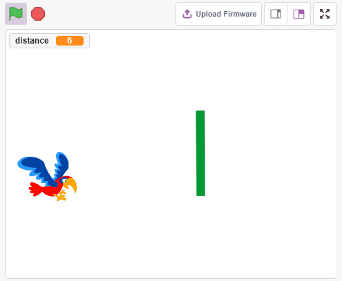

2.15 JEU - Flappy Parrot
Ici, nous utilisons le module ultrason pour jouer à un jeu de flappy parrot.
Après avoir lancé le script, le bambou vert se déplacera lentement de droite à gauche à une hauteur aléatoire. Placez votre main au-dessus du module ultrason, si la distance entre votre main et le module ultrason est inférieure à 10 cm, le perroquet s’envolera vers le haut, sinon il tombera vers le bas. Vous devez contrôler la distance entre votre main et le module ultrason afin que le perroquet puisse éviter le bambou vert (Paddle). S’il le touche, le jeu est terminé.

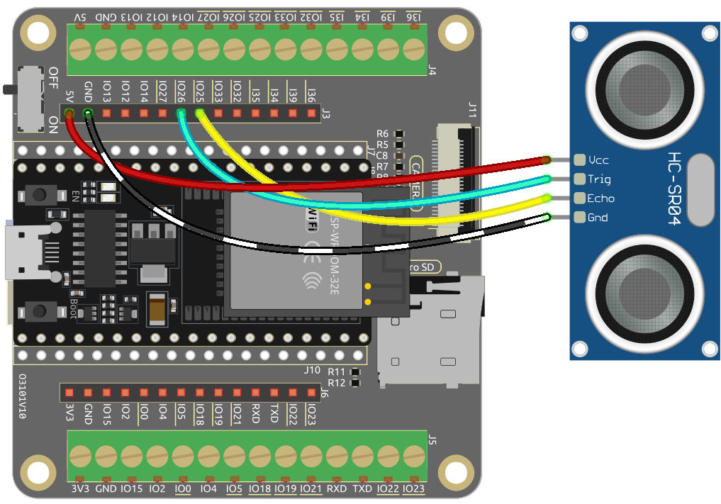

Construire le circuit
Un module capteur ultrason est un instrument qui mesure la distance à un objet en utilisant des ondes sonores ultrasoniques. Il a deux sondes. L’une est pour envoyer des ondes ultrasoniques et l’autre pour recevoir les ondes et transformer le temps d’émission et de réception en une distance, détectant ainsi la distance entre l’appareil et un obstacle.
Construisez maintenant le circuit selon le schéma suivant.

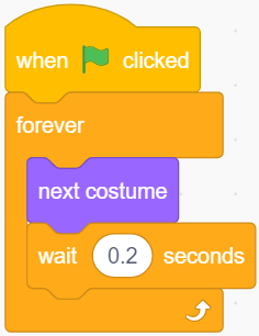

  • Lorsque le drapeau vert est cliqué, changez de costume toutes les 0,2s pour qu’il soit toujours en vol.

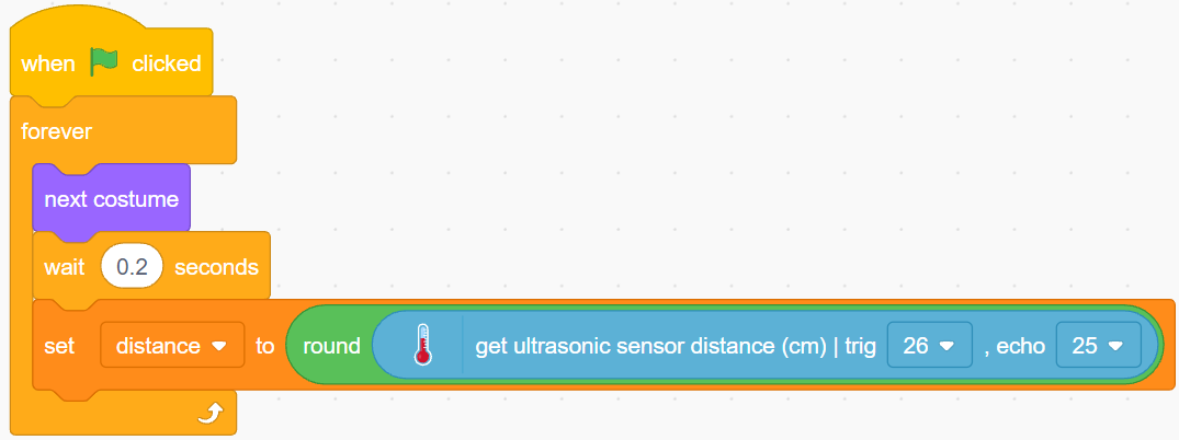

  • Lisez la valeur du module ultrason et stockez-la dans la variable distance après l’avoir arrondie avec le bloc [arrondir].

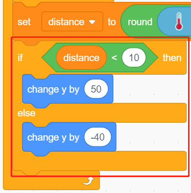

  • Si la distance de détection ultrason est inférieure à 10 cm, laissez la coordonnée y augmenter de 50, le sprite Parrot s’envolera vers le haut. Sinon, la valeur de la coordonnée y diminue de 40, Parrot tombera.

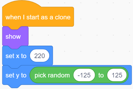

  • Lorsque Paddle est présenté comme un clone, sa position est 220 (extrême droite) pour la coordonnée x et sa coordonnée y est aléatoire (-125 à 125) (hauteur aléatoire).

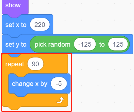

  • Utilisez le bloc [répéter] pour que la valeur de sa coordonnée x diminue lentement, de sorte que vous puissiez voir le clone du sprite Paddle se déplacer lentement de droite à gauche jusqu’à ce qu’il disparaisse.
