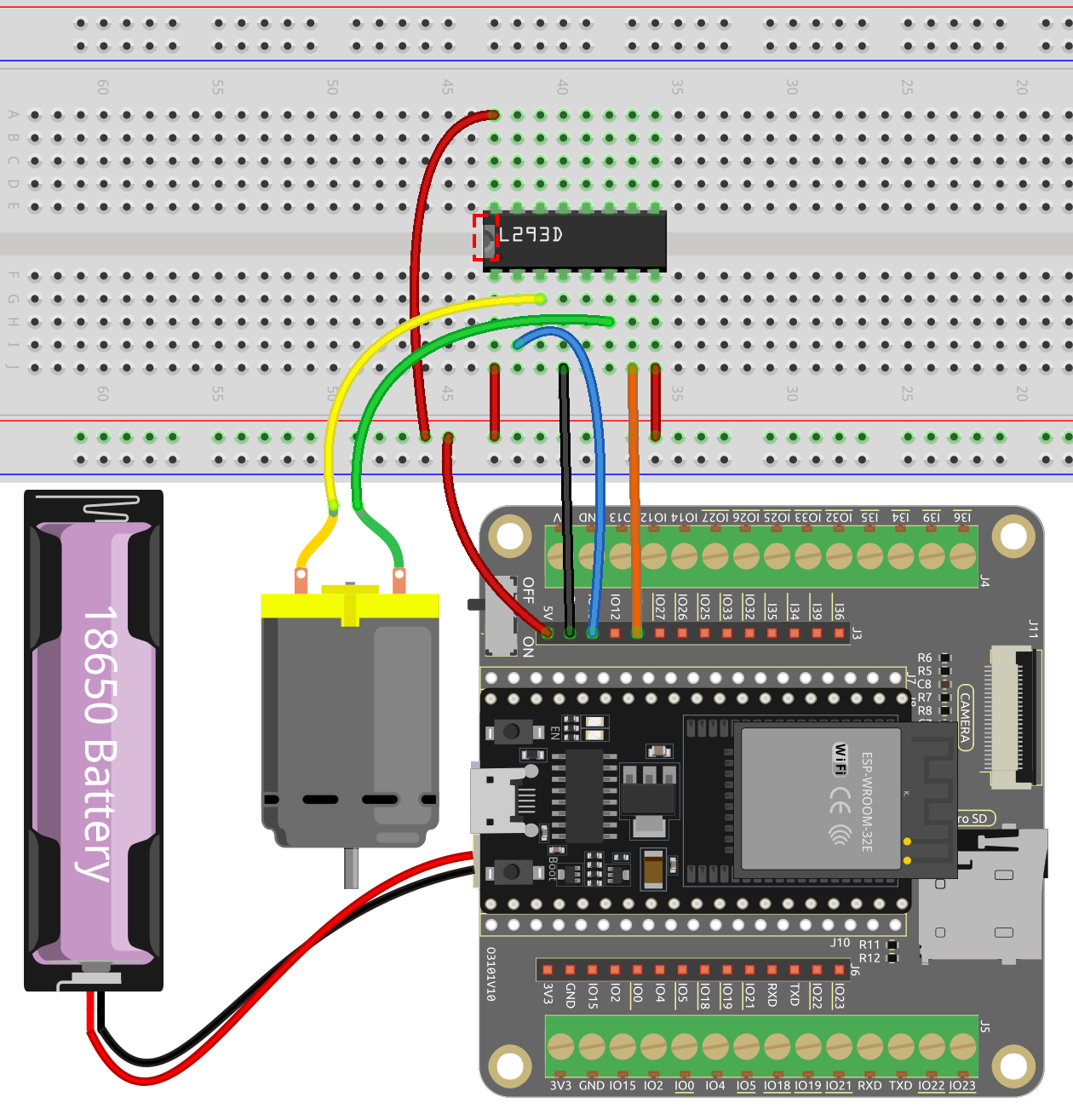

Construire le circuit
../_images/10_rotaing_fan_bb.png

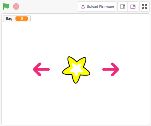

L’effet que nous voulons obtenir est d’utiliser 2 sprites flèche pour contrôler la rotation horaire et antihoraire du moteur et du sprite étoile respectivement. En cliquant sur le sprite étoile, vous arrêterez le moteur de tourner.

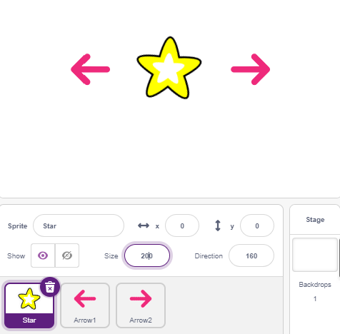

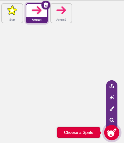

1. Ajouter des sprites
Supprimez le sprite par défaut, puis sélectionnez le sprite Star et le sprite Arrow1, et copiez Arrow1 une fois.
../_images/13_star.png

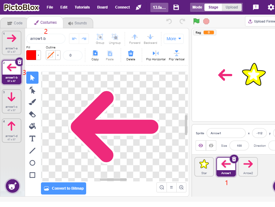

Dans l’option Costumes, changez le costume du sprite Arrow1 en une direction différente.
../_images/13_star1.png
Ajustez la taille et la position du sprite de manière appropriée.
../_images/13_star2.png

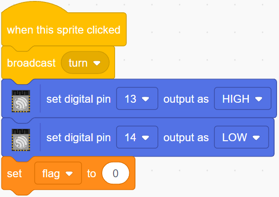

2. Sprite flèche gauche
Lorsque ce sprite est cliqué, il diffuse un message - tourner, puis règle la broche numérique 12 sur bas et la broche 14 sur haut, et définit la variable flag sur 1. Si vous cliquez sur le sprite flèche gauche, vous constaterez que le moteur tourne dans le sens antihoraire, si votre tour est horaire, alors vous inversez les positions des broches 12 et 14.
Il y a deux points à noter ici.
  • [broadcast]: de la palette Événements, utilisé pour diffuser un message aux autres sprites. Lorsque les autres sprites reçoivent ce message, ils exécutent un événement spécifique. Par exemple, ici c’est tourner, lorsque le sprite étoile reçoit ce message, il exécute le script de rotation.
  • Variable flag : La direction de rotation du sprite étoile est déterminée par la valeur de flag. Donc, lorsque vous créez la variable flag, vous devez la rendre applicable à tous les sprites.
../_images/13_left.png
3. Sprite flèche droite
Lorsque ce sprite est cliqué, il diffuse un message tourner, puis règle la broche numérique 12 sur haut et la broche 14 sur bas pour faire tourner le moteur dans le sens horaire et définit la variable flag sur 0.
../_images/13_right.png

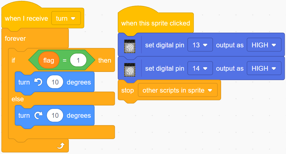

4. Sprite étoile
Il y a deux événements inclus ici.
  • Lorsque le sprite étoile reçoit le message diffusé tourner, il détermine la valeur de flag ; si flag est 1, il tourne de 10 degrés vers la gauche, sinon il inverse. Comme il est dans [FOREVER], il continuera à tourner.
  • Lorsque ce sprite est cliqué, réglez les deux broches du moteur sur haut pour qu’il cesse de tourner et arrêtez les autres scripts dans ce sprite.
