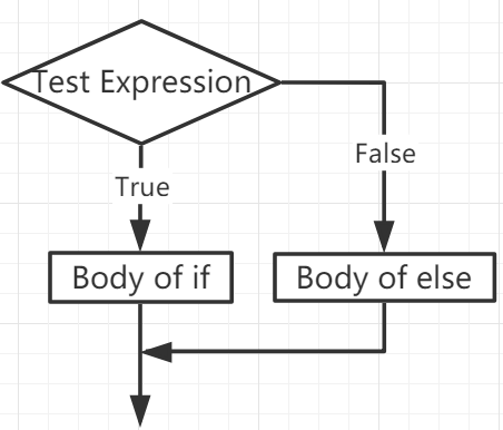

Flussdiagramm des if…else-Statements
../../../_images/if_else.png

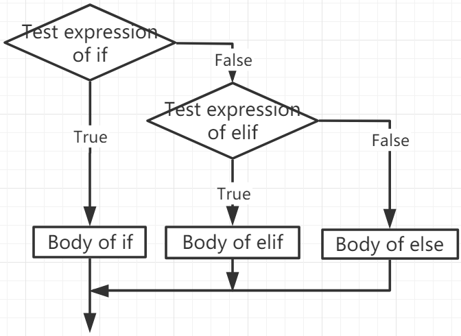

Elif steht für else if. Es ermöglicht uns, mehrere Ausdrücke zu überprüfen.
Ist die Bedingung des if False, wird die Bedingung des nächsten elif-Blocks überprüft, und so weiter.
Sind alle Bedingungen False, wird der Körper von else ausgeführt.
Nur einer von mehreren if…elif…else-Blöcken wird entsprechend den Bedingungen ausgeführt.
Der if-Block kann nur einen else-Block haben. Aber er kann mehrere elif-Blöcke haben.
Flussdiagramm des if…elif…else-Statements
../../../_images/if_elif_else.png
