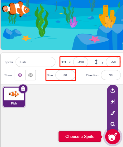

  • Ahora añade el sprite fish y ajusta su tamaño y posición.

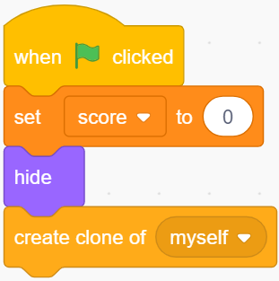

  • Crea una variable score para almacenar el número de peces capturados, oculta este sprite y clónalo.

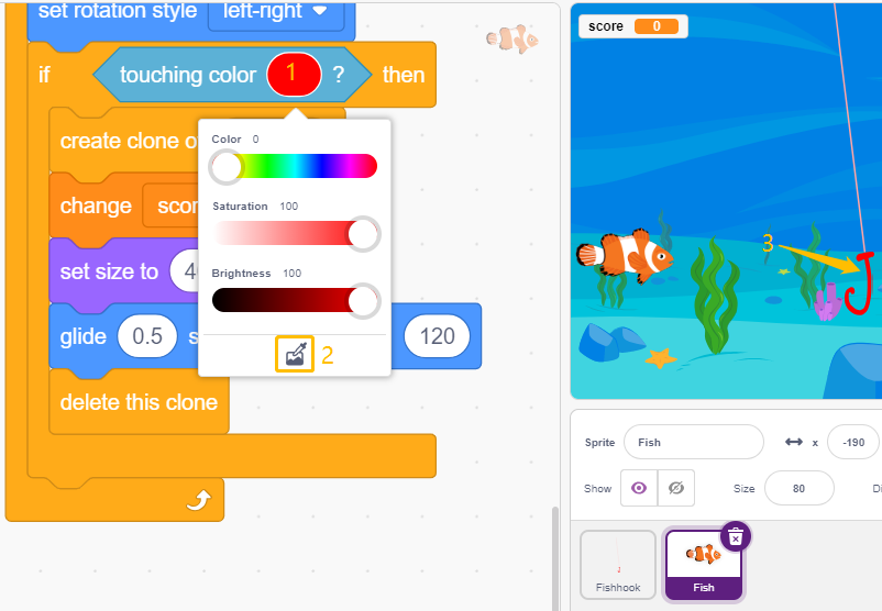

  • El sprite fish (del clon) no reaccionará cuando pase por el sprite Fishhook; cuando toque el sprite Fishhook en estado de pesca (se vuelve rojo), será capturado, en cuyo punto la puntuación (variable puntuación) +1, y también mostrará una animación de puntuación (encoge un 40%, se mueve rápidamente a la posición del marcador y desaparece). Al mismo tiempo, se crea un nuevo pez (un nuevo clon del sprite pez) y el juego continúa.
Necesitas hacer clic en el área de color en el bloque [Touch color], y luego seleccionar la herramienta cuentagotas para recoger el color rojo del sprite Fishhook en el escenario. Si eliges un color arbitrariamente, este bloque [Touch color] no funcionará.
