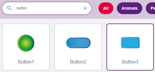

Aquí, seleccionamos el sprite Button3.
../_images/2_button3.png
Haz clic en Disfraces en la esquina superior derecha y verás que el sprite Button3 tiene 2 disfraces, establecemos button3-a para liberar y button3-b para presionar.

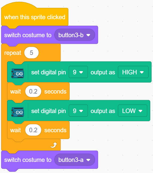

Cuando se hace clic en el sprite (paleta de Eventos), cambia al disfraz para button3-b (paleta de Aspectos).

3. Hacer parpadear el LED 5 veces
Usa el bloque [Repeat] para hacer parpadear el LED 5 veces (High-> LOW cycle), recuerda cambiar el pin 13 al pin 9, y finalmente cambia el disfraz de nuevo a button3-a.
  • [Repeat 10]: número limitado de bucles de repetición, puedes establecer el número de repeticiones tú mismo, de la paleta de Control.
