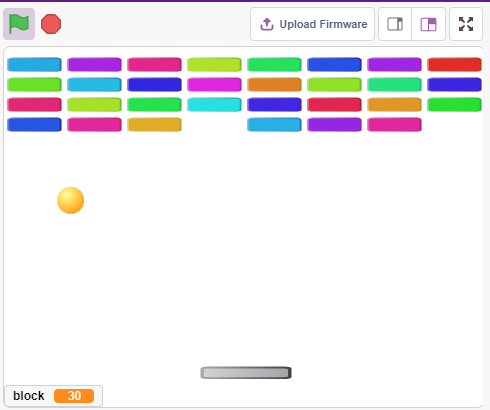

Aquí utilizamos el potenciómetro para jugar un juego tipo Clon de Breakout.
Tras hacer clic en la bandera verde, necesitas usar el potenciómetro para controlar la paleta en el escenario y atrapar la pelota para que suba y golpee los ladrillos. Si desaparecen todos los ladrillos, ganas el juego; si no atrapas la pelota, pierdes.

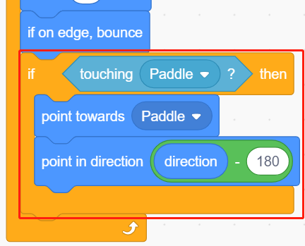

  • Cuando el sprite Ball toca el sprite Paddle, realiza una reflexión. La manera fácil de hacer esto es invertir directamente el ángulo, pero luego encontrarás que la trayectoria de la bola es completamente fija, lo cual es demasiado aburrido. Por lo tanto, usamos el centro de los dos sprites para calcular y hacer que la bola rebote en la dirección opuesta al centro del deflector.
../_images/17_ball4.png ../_images/17_ball6.png

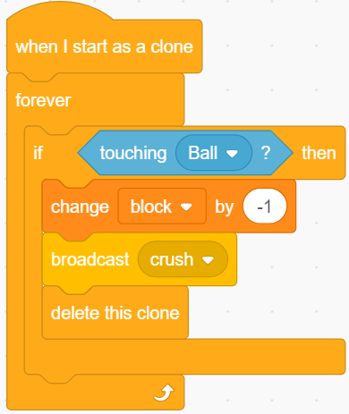

  • Ahora escribe el evento desencadenante. Si el clon del sprite Block1 toca el sprite Ball, elimina el clon y emite el mensaje crush.
../_images/17_bri6.png

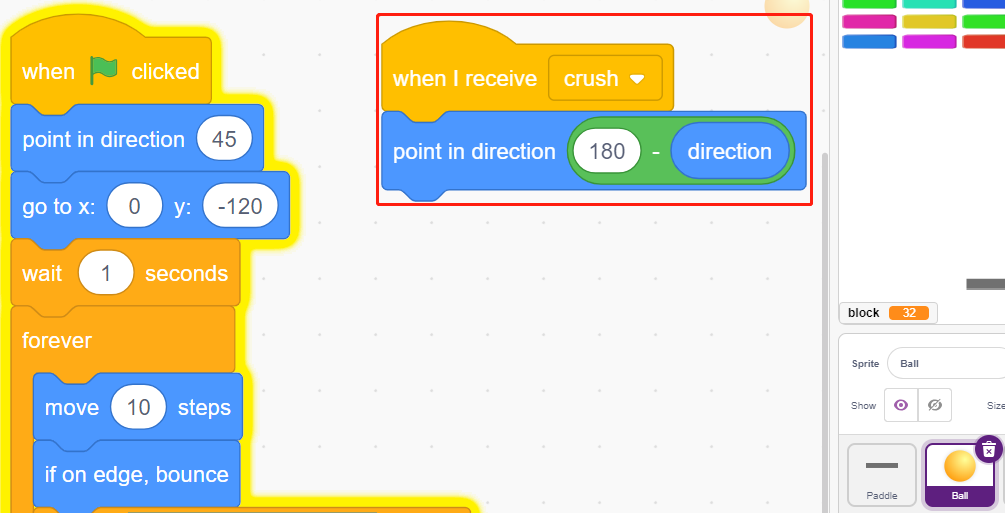

  • De vuelta al sprite Ball, cuando se recibe la emisión crush (el sprite Ball toca el clon del sprite Block1), la Ball se impulsa en la dirección opuesta.
../_images/17_ball7.png
