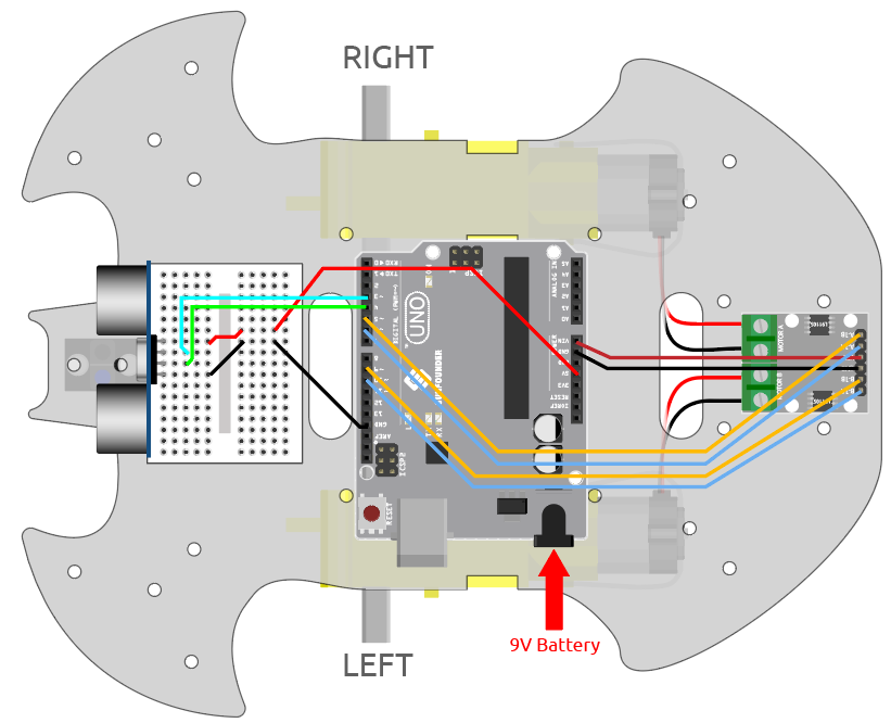

Construye el Circuito
Un módulo de sensor ultrasónico es un instrumento que mide la distancia a un objeto utilizando ondas sonoras ultrasónicas. Tiene dos sondas. Una es para enviar ondas ultrasónicas y la otra es para recibir las ondas y transformar el tiempo de envío y recepción en una distancia, detectando así la distancia entre el dispositivo y un obstáculo.
Ahora construye el circuito según el siguiente diagrama.
Módulo Ultrasónico
Placa R3
Vcc
5V
Trig
Echo
Gnd
GND

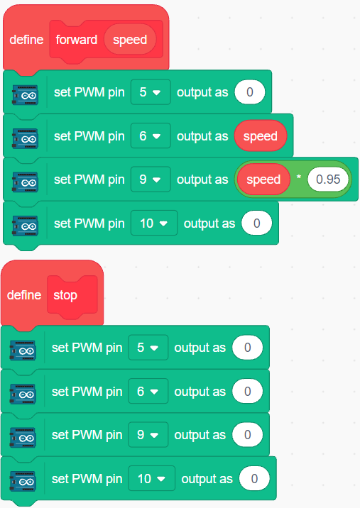

Programación
Crea bloques para hacer que el coche avance y se detenga.
../../_images/4_hand1.png
Pon tu mano frente al coche, luego lee el valor del módulo ultrasónico, si la distancia detectada de tu mano es de 5-10cm, entonces haz que el coche avance, de lo contrario detente.
../../_images/4_hand2.png
