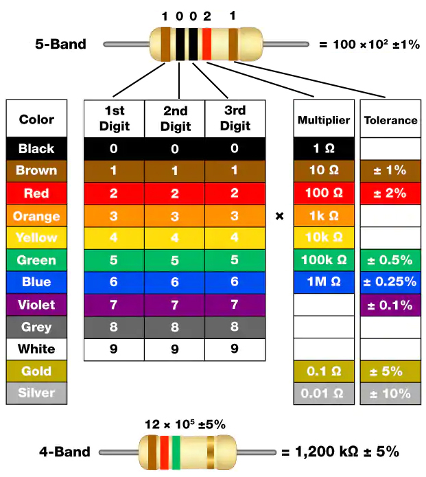

Cuando se utiliza una resistencia, primero necesitamos conocer su valor. Aquí hay dos métodos: puedes observar las bandas en la resistencia o usar un multímetro para medir la resistencia. Se recomienda utilizar el primer método, ya que es más conveniente y rápido.
../_images/resistance_card.jpg
Como se muestra en la tarjeta, cada color representa un número.
Negro
Marrón
Rojo
Naranja
Amarillo
Verde
Azul
Violeta
Gris
Blanco
Oro
Plata
0
7
8
9
0.1
0.01
Las resistencias de 4 y 5 bandas son comúnmente utilizadas, en las que hay 4 y 5 bandas cromáticas.
Normalmente, cuando obtienes una resistencia, puede resultar difícil decidir por qué extremo comenzar a leer el color. La pista es que el espacio entre la 4ª y la 5ª banda será comparativamente más grande.
Por lo tanto, puedes observar el espacio entre las dos bandas cromáticas en un extremo de la resistencia; si es más grande que cualquier otro espacio entre bandas, entonces puedes leer desde el lado opuesto.
