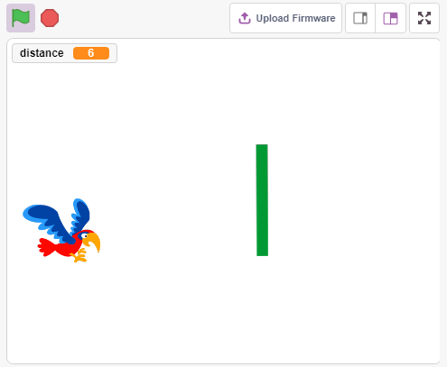

Aquí utilizamos el módulo ultrasónico para jugar al juego del loro saltarín.
Después de ejecutar el script, el bambú verde se moverá lentamente de derecha a izquierda a una altura aleatoria. Ahora coloca tu mano sobre el módulo ultrasónico, si la distancia entre tu mano y el módulo es menor de 10, el loro volará hacia arriba, de lo contrario caerá hacia abajo. Debes controlar la distancia entre tu mano y el módulo ultrasónico para que el Loro pueda evitar el bambú verde (Paddle). Si lo toca, el juego termina.

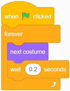

  • Cuando se hace clic en la bandera verde, cambia el disfraz cada 0.2s para que siempre esté en vuelo.

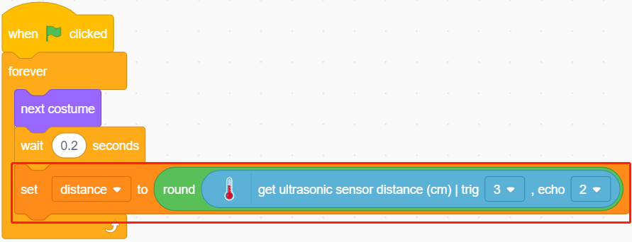

  • Lee el valor del módulo ultrasónico y almacénalo en la variable distancia después de redondearlo con el bloque [round].

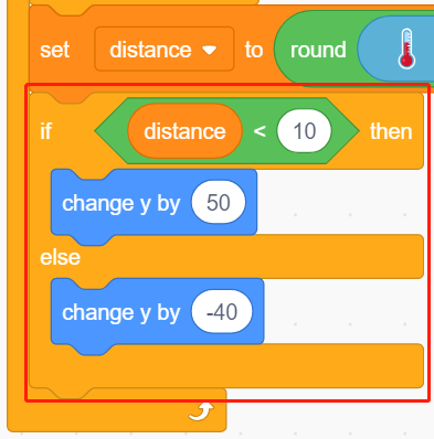

  • Si la distancia de detección ultrasónica es menor a 10cm, aumenta la coordenada y en 50, el sprite Parrot volará hacia arriba. De lo contrario, el valor de la coordenada y disminuye en 40, Parrot caerá.

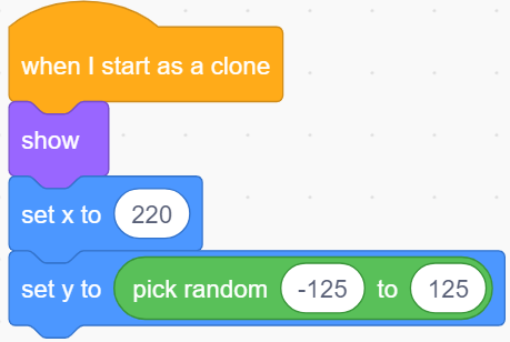

  • Cuando Paddle se presenta como un clon, su posición es 220 (extremo derecho) para la coordenada x y su coordenada y entre (-125 y 125) aleatoria (altura aleatoria).
