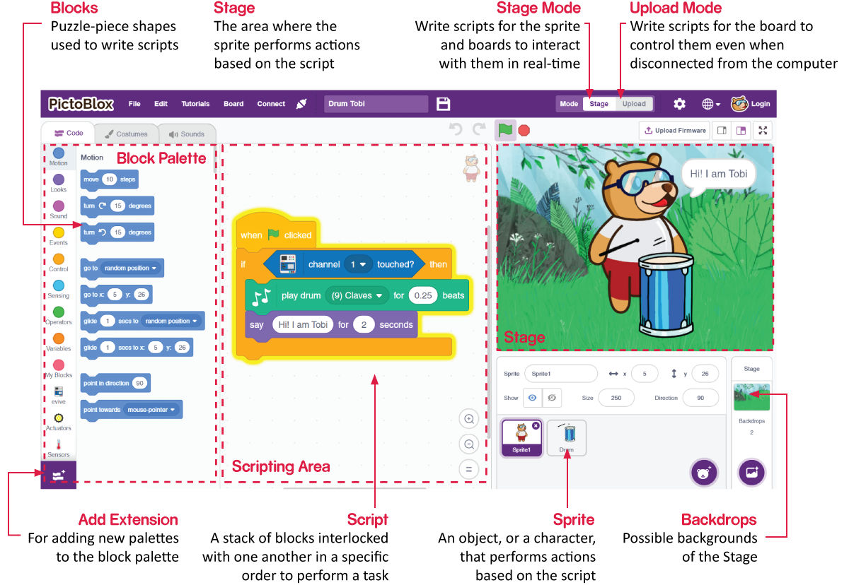

../../_images/pictoblox_interface.jpg
Sprites
Un sprite es un objeto o personaje que realiza diferentes acciones en un proyecto. Entiende y obedece los comandos que se le dan. Cada sprite tiene disfraces y sonidos específicos que también puedes personalizar.
Stage
El escenario es el área donde el sprite realiza acciones en fondos de acuerdo con tu programa.
Backdrops
Los fondos se utilizan para decorar el escenario. Puedes elegir un fondo de PictoBlox, dibujar uno tú mismo o subir una imagen desde tu computadora.
Script Area
Un script es un programa o código en el lenguaje de PictoBlox/Scratch. Es un conjunto de «bloques» dispuestos en un orden específico para realizar una tarea o una serie de tareas. Puedes escribir múltiples scripts, todos los cuales pueden ejecutarse simultáneamente. Solo puedes escribir scripts en el área de scripts en el centro de la pantalla.
Blocks
Los bloques son como piezas de un rompecabezas que se utilizan para escribir programas simplemente apilándolos en el área de scripts. Usar bloques para escribir código puede facilitar la programación y reducir la probabilidad de errores.
Block Palette
Las paletas de bloques están ubicadas en el área izquierda y se nombran por sus funciones, como movimiento, sonido y control. Cada paleta tiene diferentes bloques, por ejemplo, los bloques en la paleta de Movimiento controlarán el movimiento de los sprites, y los bloques en la paleta de Control controlarán el trabajo del script basado en condiciones específicas.
Hay otros tipos de paletas de bloques que se pueden cargar desde el botón Add Extension ubicado en la parte inferior izquierda.
Modes
A diferencia de Scratch, PictoBlox tiene dos modos:
  • Modo Escenario: En este modo, puedes escribir scripts para que el sprite y las placas interactúen con los sprites en tiempo real. Si desconectas la placa con Pictoblox, ya no podrás interactuar.
  • Modo de Carga: Este modo te permite escribir scripts y subirlos a la placa para que puedas usar incluso cuando no esté conectada a tu computadora, por ejemplo, necesitas subir un script para hacer robots móviles.
