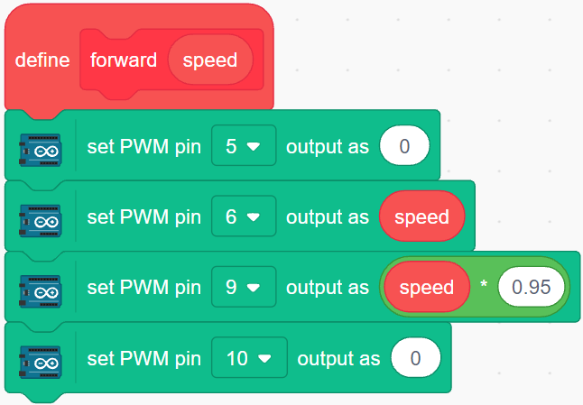

1. Mover hacia adelante
El motor derecho gira en sentido horario y el motor izquierdo en sentido antihorario para mover el coche hacia adelante.
../../_images/2_forward.png

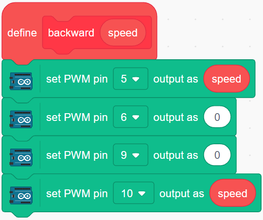

2. Mover hacia atrás
Hacia atrás es justo lo contrario, el motor derecho necesita girar en sentido antihorario, el motor izquierdo en sentido horario.
../../_images/2_backward.png

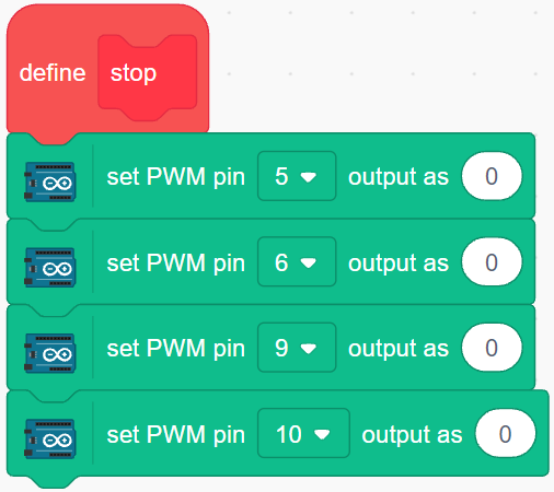

5. Detener
Detén el coche estableciendo todos los motores en 0.
../../_images/2_stop.png

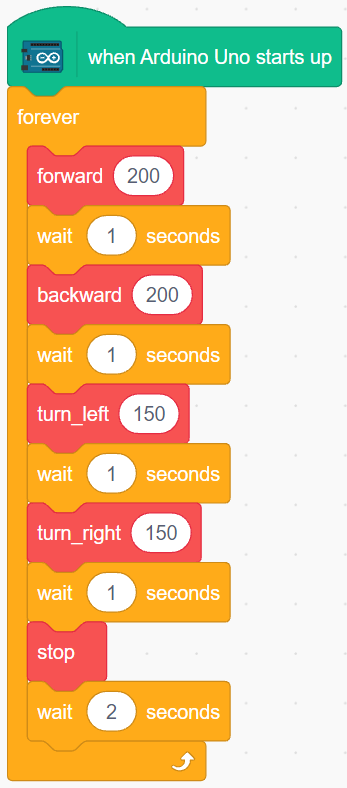

6. Haz que el coche se mueva
Haz que el coche se mueva hacia adelante, hacia atrás, a la izquierda y a la derecha durante 1 segundo, luego detente. Dado que todos los bloques están colocados en el bloque [Siempre], verás que el coche repite las acciones anteriores.
../../_images/2_move.png
